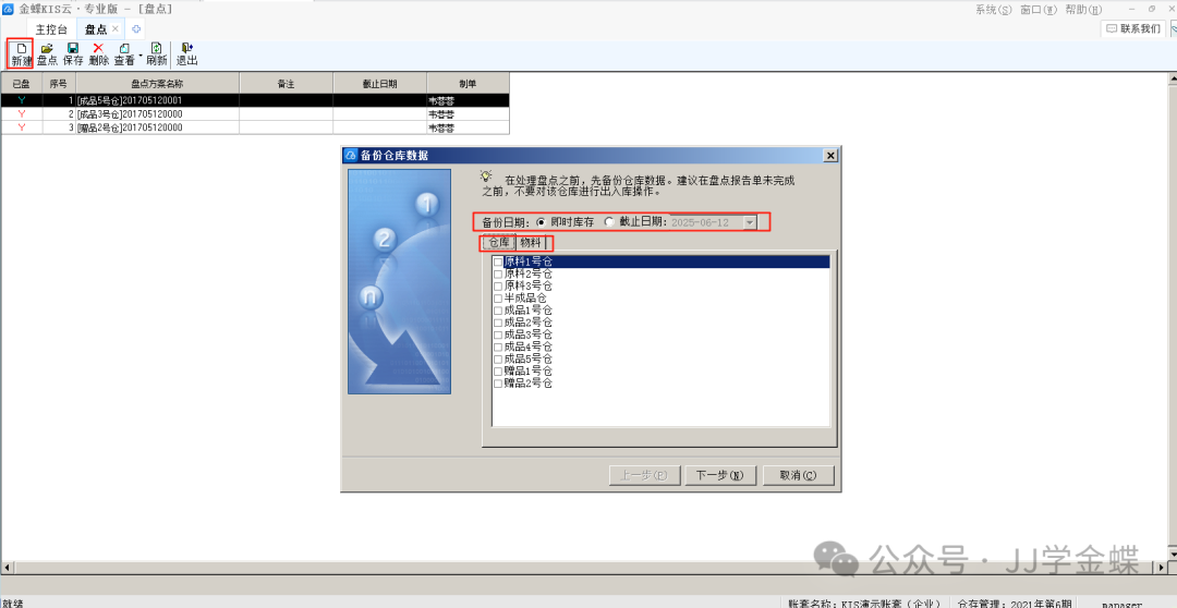

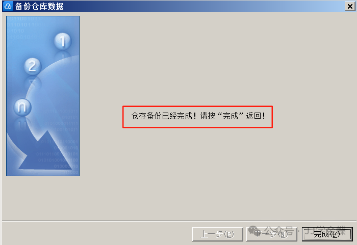

 1、盘点备份
 进入盘点方案界面,新建一个盘点方案。确定盘点范围后,进行盘点账存数据备份。盘点方案可按仓库或物料 + 即时库存或截止到某一天来组合,如下图所示。
说明:
A、即时库存:当前最新库存为盘点方案;
B、截止日期:截止到某一天的库存为盘点方案;
C、需盘点的仓库的数据不能存在未审核的出入库单据,否则无法建立盘点方案;
D、盘点方案功能不支持多仓库,只能选某一个仓库。

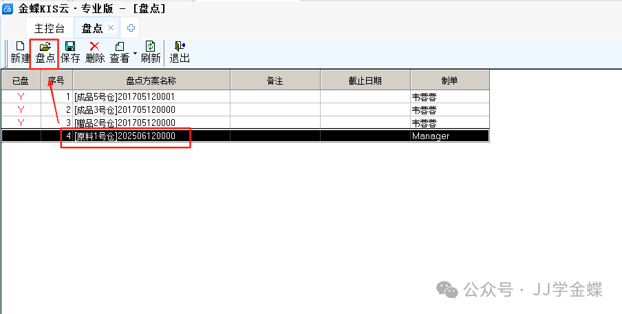

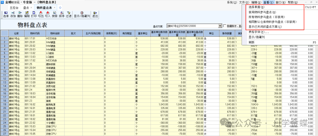

3、录入盘点数据
库存盘点完成后,可根据盘点人提供的盘点结果,按仓库录入或者引入盘点数据。右上角工具栏【查看】可以根据实际需要调整相应选项。

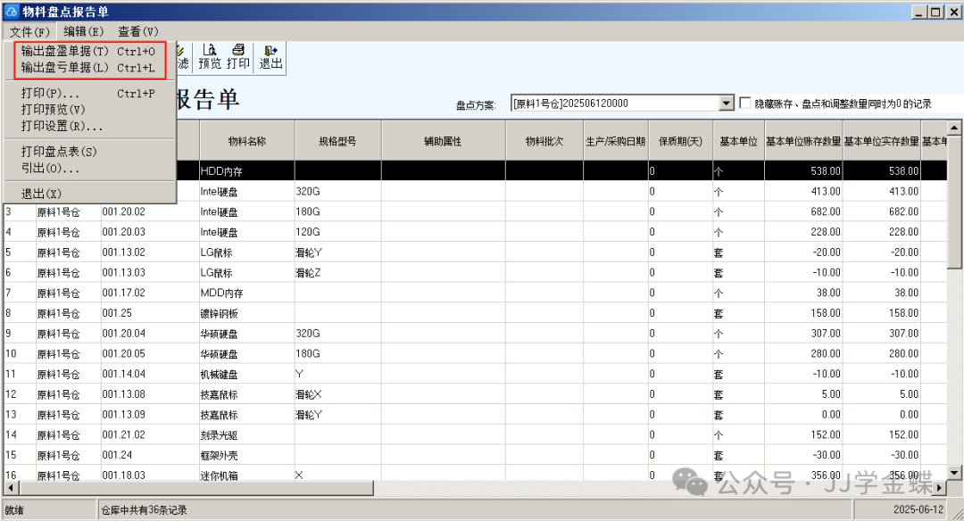

4、生成盘点报告
系统会根据录入的盘点数据和账存数进行对比,分仓库自动生成物料盘点报告单。同时,可以通过盘点报告栏的“盘盈单”和“盘亏单”自动生成盈亏单。
5、盘点数据的调整
选择单据
选择盘点期间的单据。由于账存日和实际盘点日难以完全同步,自备份账存日到实际盘点日可能会有物料的出入库业务发生。因此,系统设置了选择盘点期间的单据进行自动加减,以计算实际库存结存。
出单(盈、亏单)
系统提供多种出单方式:
  • 通过报告单直接生成盘盈/盘亏单
  • 通过菜单导出盈亏数据(文件→输出盘盈数据/盘亏数据)

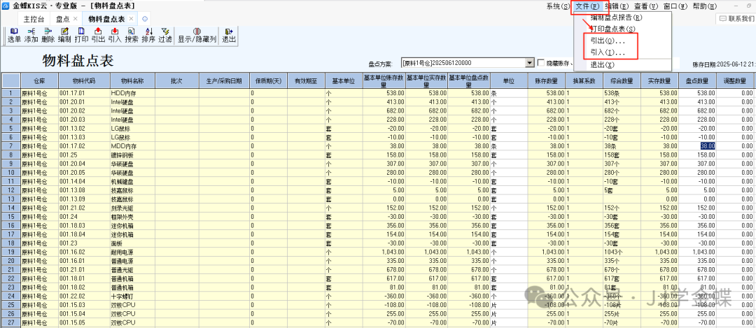

高级功能:
支持通过工具栏的"引出/引入"功能,将盘点数据导出为Excel格式,便于批量编辑后重新导入系统,大幅提升大批量物料盘点的效率。
