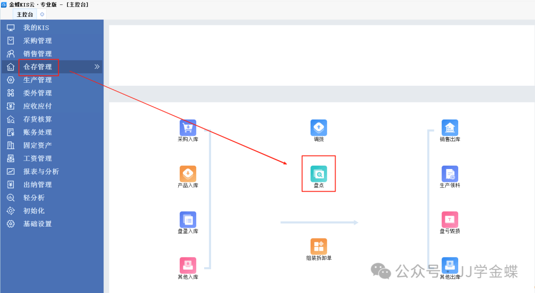

一、进入仓存管理模块
在专业版主界面单击【仓存管理】,再单击【盘点】,即可进入盘点方式选择页面。

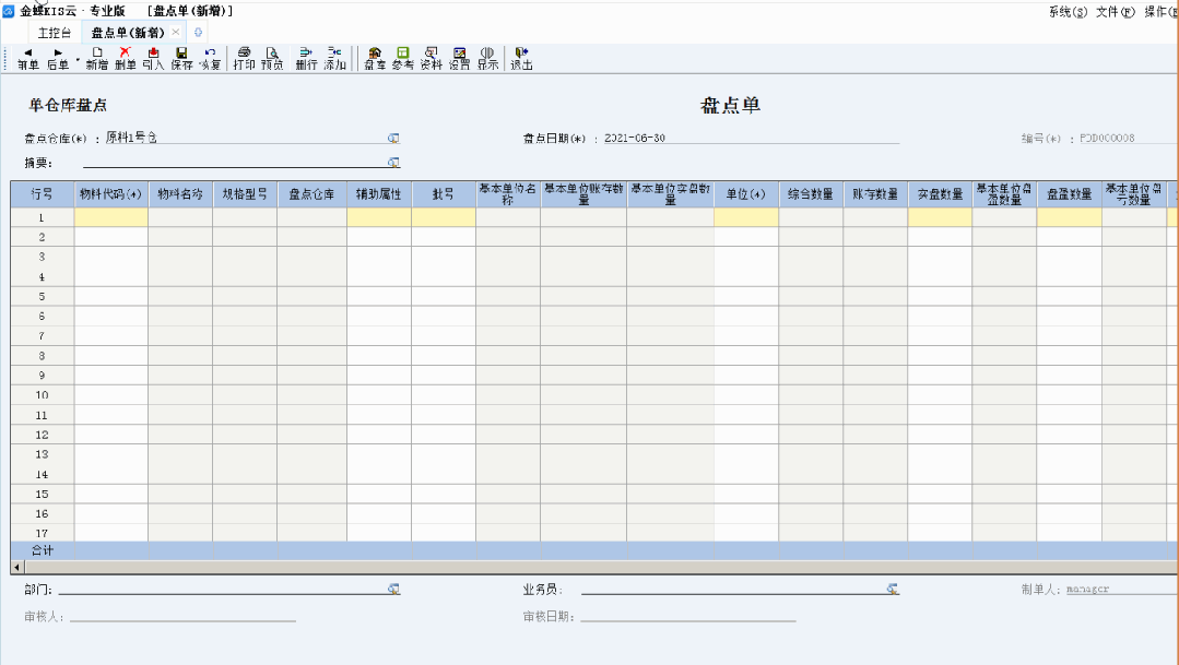

 原料1号仓为例,选中所需盘点的仓库,然后点击工具栏的【盘库】进行物料提取,此时盘点单页面将会带出该仓库的所有物料。
在该功能中生成的盘点单实盘数量默认为0,如下图:
需要注意的是盘点仓库的出入库单据都必须审核完成,否则在保存盘点单的时候会出现如下图所示的报错:

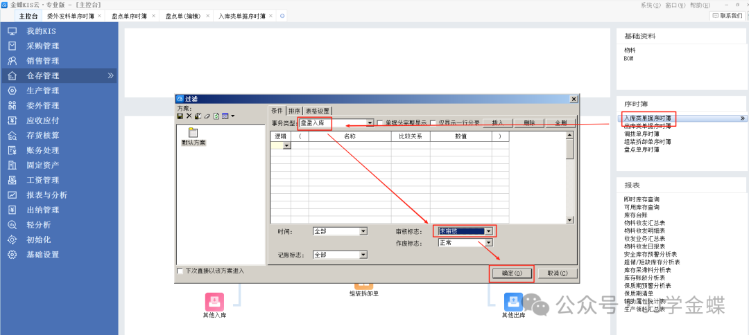

自动生成的盘盈入库单及盘亏毁损单初始状态为保存状态。在盘点单的页面点击【关联】可查看相对应的盘盈盘亏单,但从此页面进入只可查看,无法进行审核操作。
对盘盈盘亏单进行审核需进入【仓存管理】模块,打开入库及出库类单据序时簿过滤出盘盈盘亏类单据进行审核。

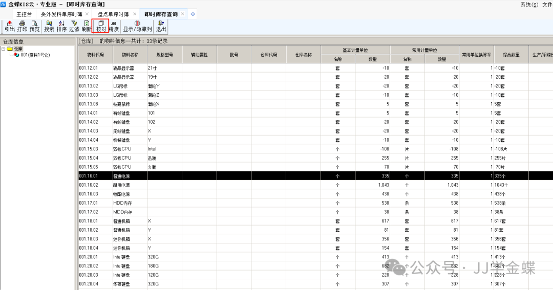

盘点工作完成后,并且相应的盘盈盘亏单进行审核后,打开即时库存,有时候需要点击工具栏的【校对】以后库存数据才会更新过来。

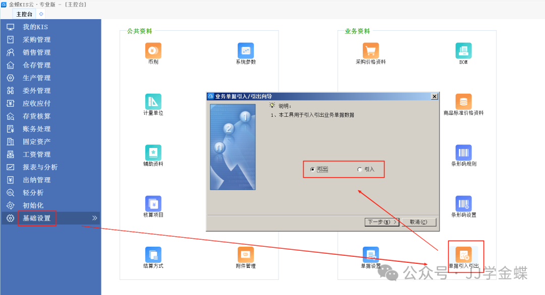

具体操作是,在金蝶 KIS 主界面中,选择【基础设置】 - 【单据引入引出】,
进入“业务单据引入/引出向导”界面,选择“引出”进入“业务单据引出”界面,在左边的“业务单据列表”拉到最下面找到“盘点单”进行勾选,在图示位置指定好存放路径和文件名,选择“引出全部”或者点击“选择单据”进行单据过滤,又或者根据单据日期进行过滤,然后点击工具栏的“单据引出”既可成功引出盘点单。

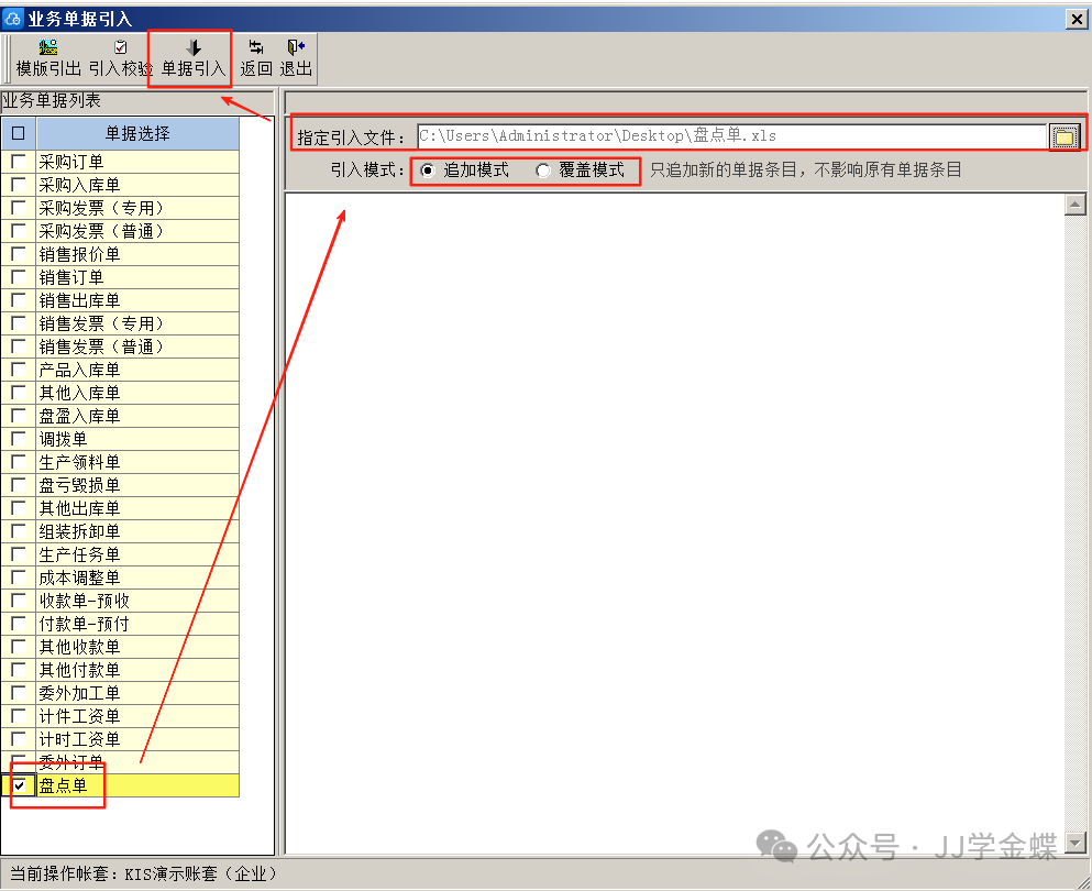

(二)盘点数据引入
系统可以将规范格式的 Excel 文本信息引入到系统当前的盘点信息中。操作流程:金蝶 KIS 主界面中,选择【基础设置】 - 【单据引入引出】然后点击“引入”进入“业务单据引入”界面,在左边的“业务单据列表”勾选“盘点单”,然后在“指定导入文件”选择好对应的excel文件,引入模式选择“覆盖模式”再点击工具栏的“单据引入”。
