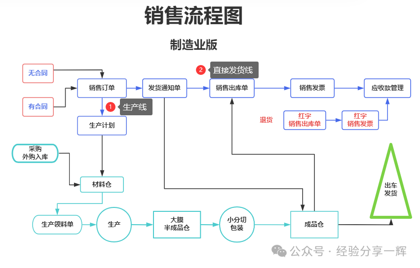

(销售流程图解)
 大家先看图

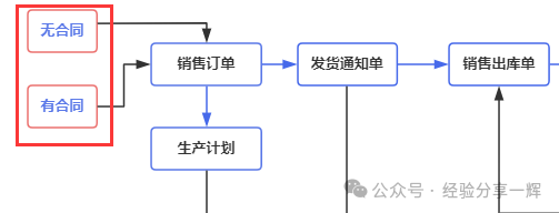

蓝色框的是我们销售有关的,我们分三种情况讲解:
1.没有现货,走生产流程;(订单--生产--仓库--发货)
2.有现货,走仓库发货;(订单--仓库--发货)
3.退货流程;(红字销售出库单--红字发票)

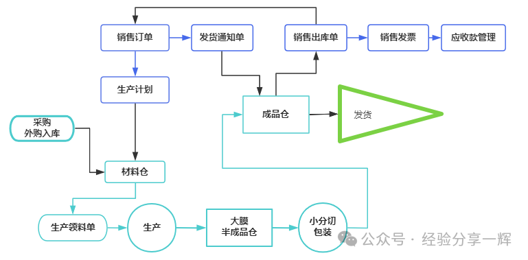

订单没有现货,走生产流程
k3系统入(销售订单)--(生产计划)--车间按(生产任务)--到仓库(生产领料单)--生产成品后(生产入库单)--仓库发货(销售出库单)
把整个生产流程走一次,最后仓库按(发货通知单)要求发货,(销售出库单关联到销售订单)--系统生成(销售发票)订单结束。
详细生产流程可以看看文章:从零开始学金蝶k3(四)

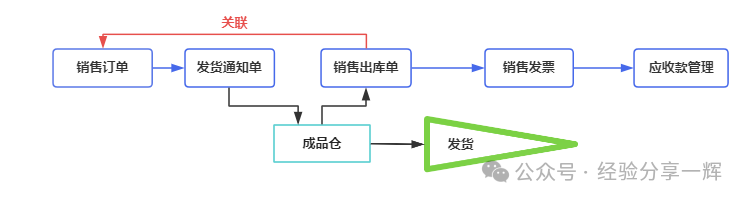

有现货,走仓库发货
k3系统入(销售订单)--(发货通知单)给到仓库,仓库发货(销售出库单关联到销售订单)--系统生成(销售发票)--订单结束。
注意:(发货通知单)只是提醒作用,单据是从仓库的(销售出库单)关联回(销售订单)起的订单出库的流程
退货流程
仓库收到退货:新增(红字销售出库单)--生成(红字销售发票),k3系统仓库增加对应的(库存)红字销售发票对冲蓝字销售发票应收款
