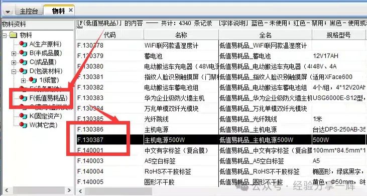

一级分类(大类):
建议采用大写字母,例如:A(生产原料)、B(半成品)、C(成品)等等,可以
快速识别物料属性,便于库存分区管理。
二级及以下分类:
确保每个编码对应唯一物料,且规则留有扩充空间,例如:F13XXXX开头是电脑配件,F14XXXX开头是办公用品。
按自己公司的实际情况,定好代码规则,方便大家统一使用,这样后期做统计就不会乱。

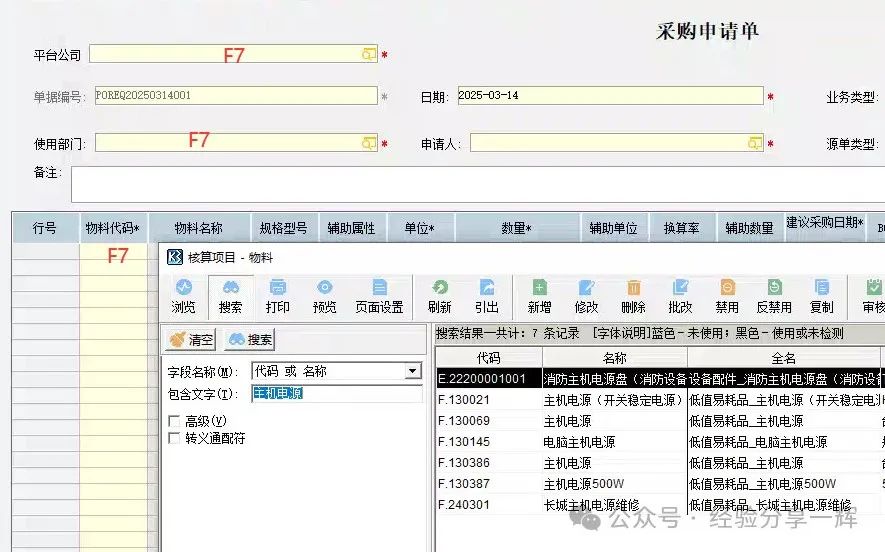

F7:快速调取科目/物料/供应商等基础资料;
F7键在金蝶系统中被称为 “万能获取键”其核心逻辑是通过代码或名称模糊匹配,实现高效数据检索。

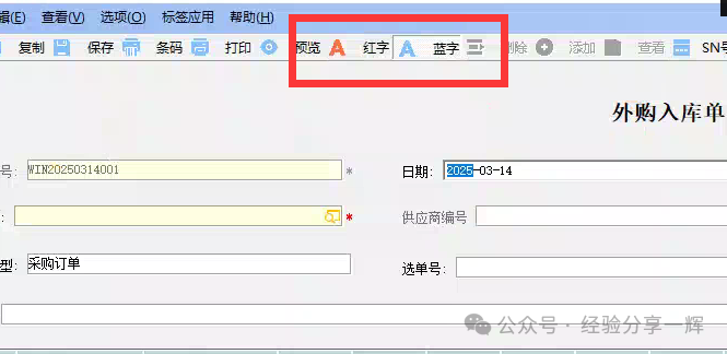

蓝字单据,定义:常规业务的正数记录,例如:收入确认、采购付款等,金额为黑色/蓝色显示。应用场景:正常记账、费用报销、资产购置等正向业务
红字单据,定义:用于负数冲销或反向调整的凭证,金额显示为红色(或负数符号),常见操作包括:冲销错误凭证(如科目或金额错误)退货退款(如销售退回冲减收入)账务调整(如成本分摊修正)。
红字单据的核心作用:保持账务连续性,避免直接删除原凭证导致数据断层。

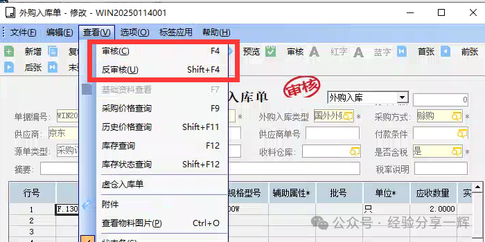

审核和反审核
审核功能详解:数据锁定,审核后的凭证或业务单据将被锁定,无法直接修改或删除,确保财务数据的完整性和可追溯性。。
反审核功能详解修正错误,已审核的凭证/单据存在科目、金额或业务信息错误,需修改。流程调整:因业务变更需撤回已审核单据(如销售订单取消)
作用权责分离:通过审核人与制单人的权限分离(如制单人无法审核自己录入的凭证),实现财务内控。

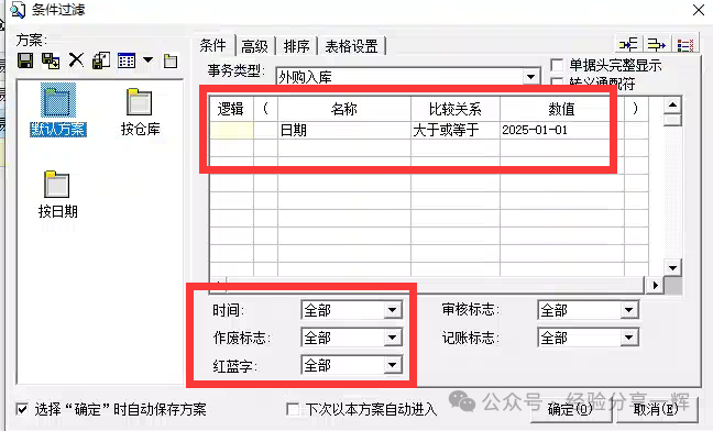

查询过滤条件讲解

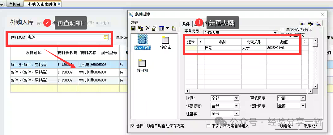

基础查询条件设置日期范围选择,限定查询数据的时间区间,避免冗余数据干扰。注意下面的单据属性, 查单时最好选择(全部),避免有时查找不到单据。

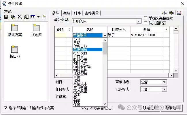

单据编号/凭证号精准定位,输入完整的单据编号或凭证号,可快速定位特定业务记录。
新手查询建议,可先查大概时间段的所有单据,再查单据里面的条件明细

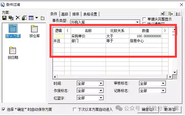

高级查询技巧多条件组合查询逻辑运算符,使用“并且”“或”组合条件(如“金额>100且部门=信息中心”)。
