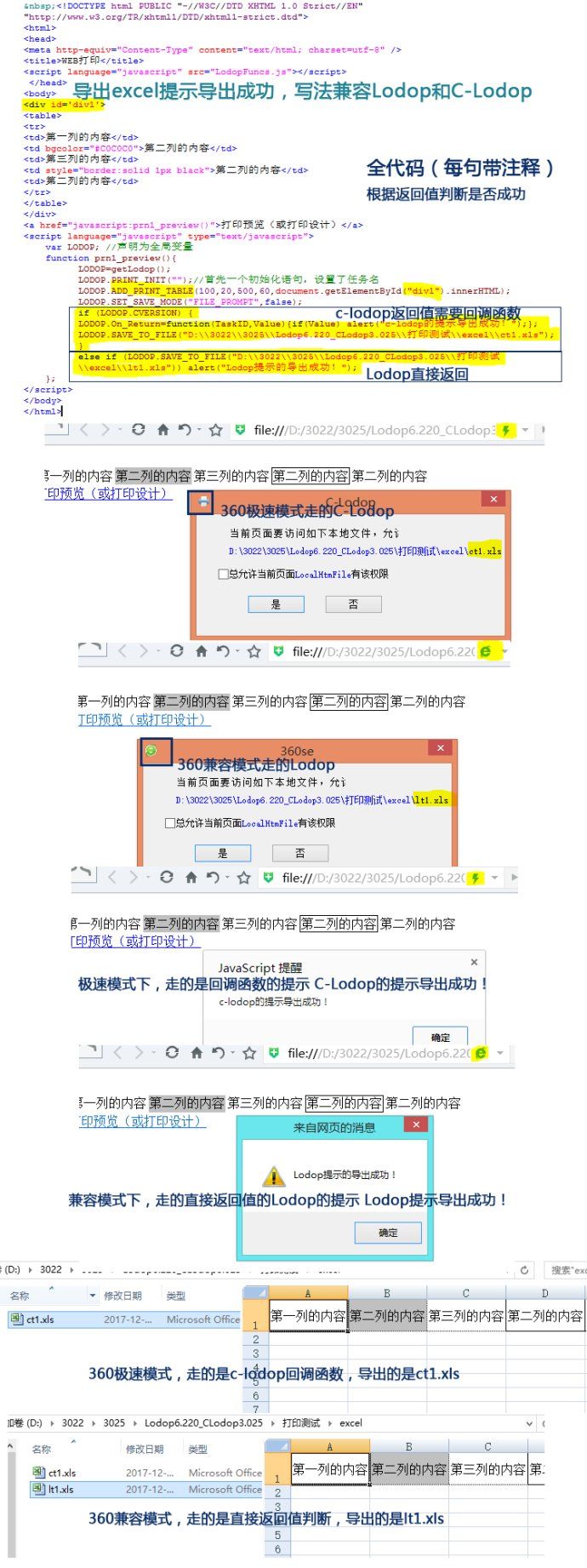

Lodop导出excel及提示成功【回调和直接返回值】
2023年9月27日 18:8 本文热度 1481
高版本的火狐和谷歌不再支持np插件之后,Lodop公司推出了C-Lodop,解决了这些浏览器不能用Lodop插件方式打印的问题,相比较Lodop插件,C-Lodop由于是以服务的形式出现,返回值不能直接返回,需要回调,如果不加回调,就会可能是“Cm”和数字的一堆无意义的数码。
触发回调函数的,就是动作语句,可参考LODOP官网的技术手册,哪些是有返回值的动作语句。
C-Lodop中动作函数的返回值需要回调函数On_Return,Lodop中是直接返回,不需要回调函数。
此篇博文中c-lodop回调是SAVE_TO_FILE返回值,
里面有两个判断:
1.判断if (LODOP.CVERSION)就是判断是否为C-Lodop,是就会走回调函数的里的语句,不是就走支线else里面。
2.回调里的根据返回的值为真if(Value)就提示,支线里根据返回值为真就提示if (LODOP.SAVE_TO_FILE。。。)
通常情况下,为了提示的统一,无论走回调还是直接返回,内容都是一样的,这里为了演示区分,所以两个内容不同,用的是360浏览器,这个360极速模式走的是C-Loodop,兼容模式走的是Lodop。
更多回调相关,可阅读本博客的其他博文,,例如:C-Lodop回调函数的触发     , LODOP.FORMAT格式转换【回调和直接返回值】
