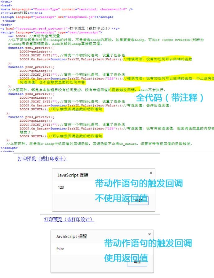

高版本的火狐和谷歌不再支持np插件之后,Lodop公司推出了C-Lodop,解决了这些浏览器不能用Lodop插件方式打印的问题,相比较Lodop插件,C-Lodop由于是以服务的形式出现,返回值不能直接返回,需要回调,如果不加回调,就会可能是“Cm”和数字的一堆无意义的数码。
触发回调函数的,就是动作语句,可参考LODOP官网的技术手册,哪些是有返回值的动作语句。
C-Lodop中动作函数的返回值需要回调函数On_Return,Lodop中是直接返回,不需要回调函数
!!注意,本博文图片是全代码,为了更直观的显示回调函数需要有动作语句,所以去除了Lodop直接返回的部分,官网样例等都是写法兼容C-Lodop和Lodop的,这里演示代码为了简单只是C-Lodop使用的。!!
想兼容两个,可以加if (LODOP.CVERSION) 判断是否为c-lodop然后回调,else支线是Lodop直接返回。
如下图所示,不加任何有返回值的动作语句,回调函数里的内容都不会触发,加了就会触发。
