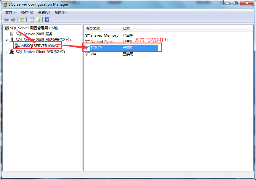

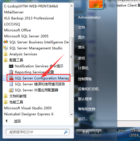

在电脑的程序栏找到对应的操作菜单,开始——所有程序——Microsoft SQL Server 2005——配置工具——SQL Server Configuration Manager,如下图所示:
点击MSSQLSERVER的协议——找到TCP/IP并双击打开,如下图所示:

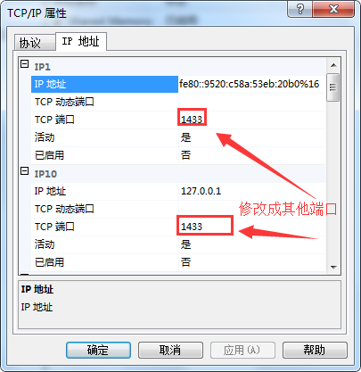

选择IP地址栏——进行端口修改。

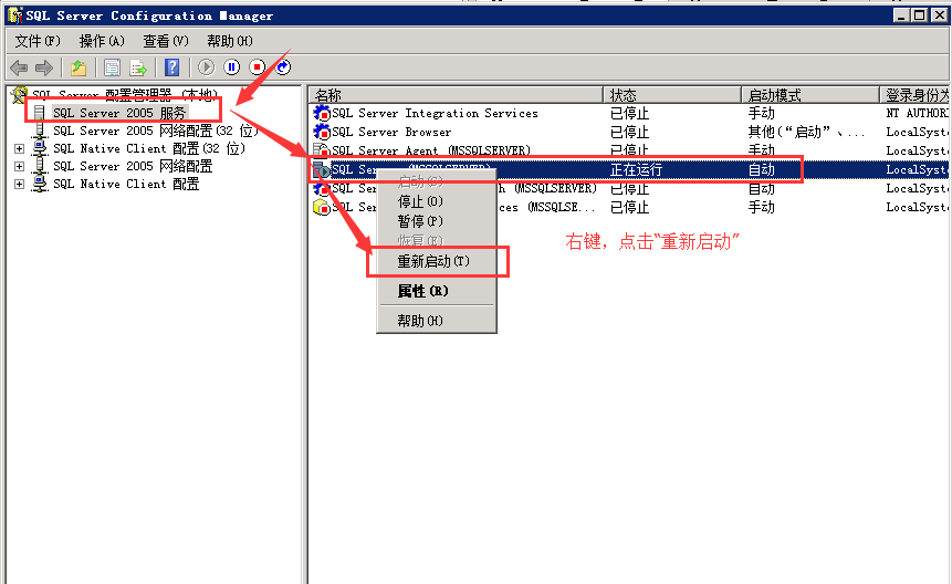

修改后保存,再进行数据库服务重启,如下图所示:

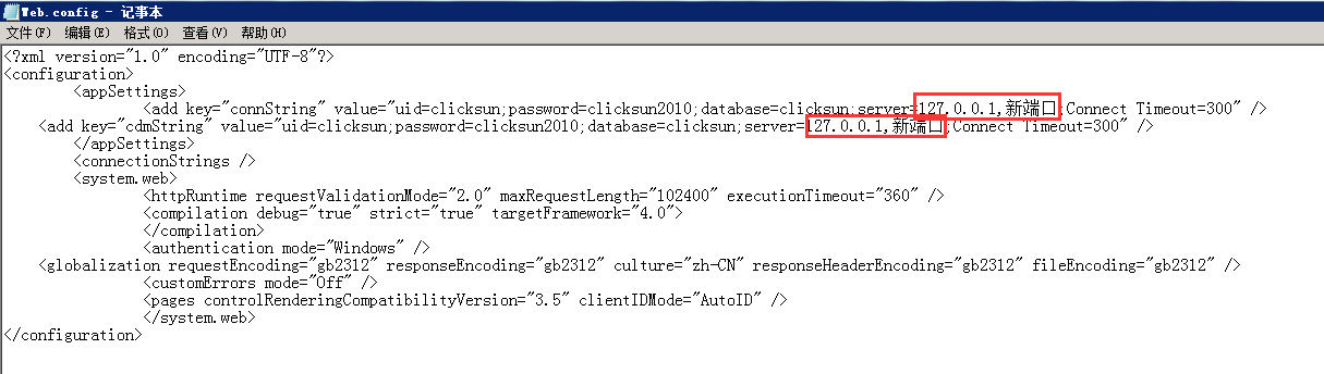

、更改OA安装目录下配置文件数据库连接端口

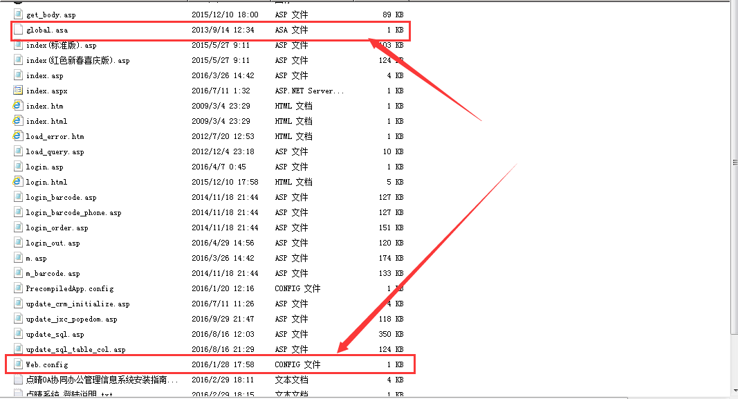

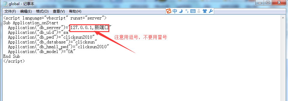

完成后修改clicksun文件夹目录下的global.asa、webconfig的配置,如下图所示:
打开以上两个文件,找到如下位置,将对应的数据库加上端口,注意加端口用逗号,不要用冒号,如下图所示:

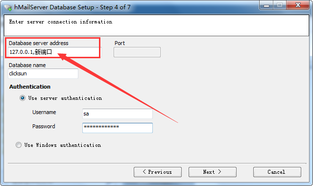

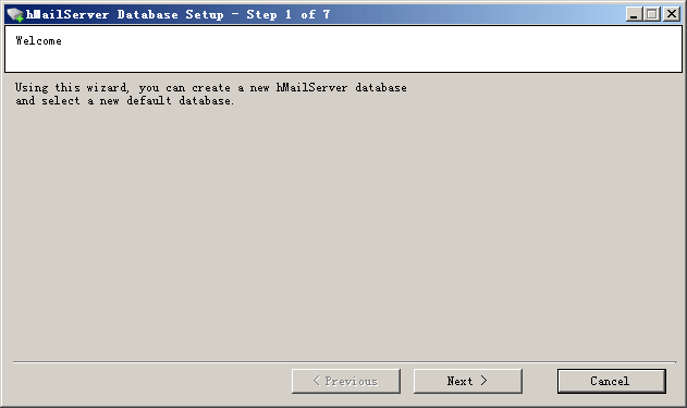

重新配置hmailserver邮箱数据库链接

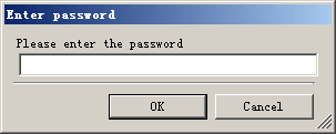

点击:windows系统-》开始-》所有程序-》hmailserver-》hMailServer Database Setup(该程序为hmailserver的数据库链接配置程序),在弹出的对话框中输入默认密码“clicksun2010”,进入后按照以下步骤操作:
 输入登陆密码:clicksun2010
 点击“Next >

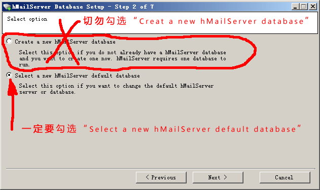

 此处务必点击“Select a new hmailserver default database

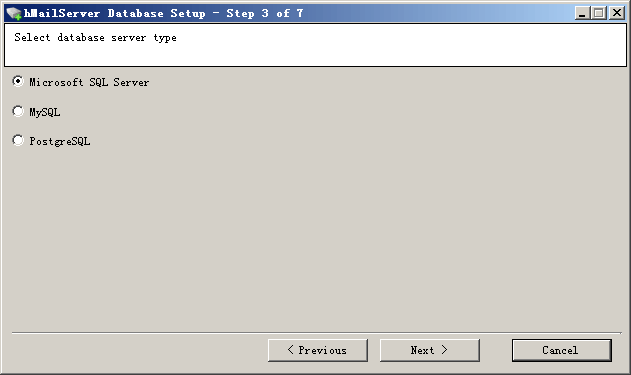

 此处务必点击“Microsoft SQL Server

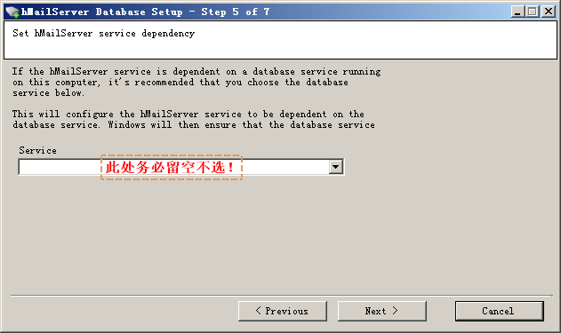

 此处务必留空不选,否则可能造成hmailserver无法正常启动

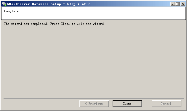

然后在随后弹出的页面中连续点击两次“Next >”后会出现以下成功页面:
完成以上3步后,应该就可以正常使用点晴OA了。
