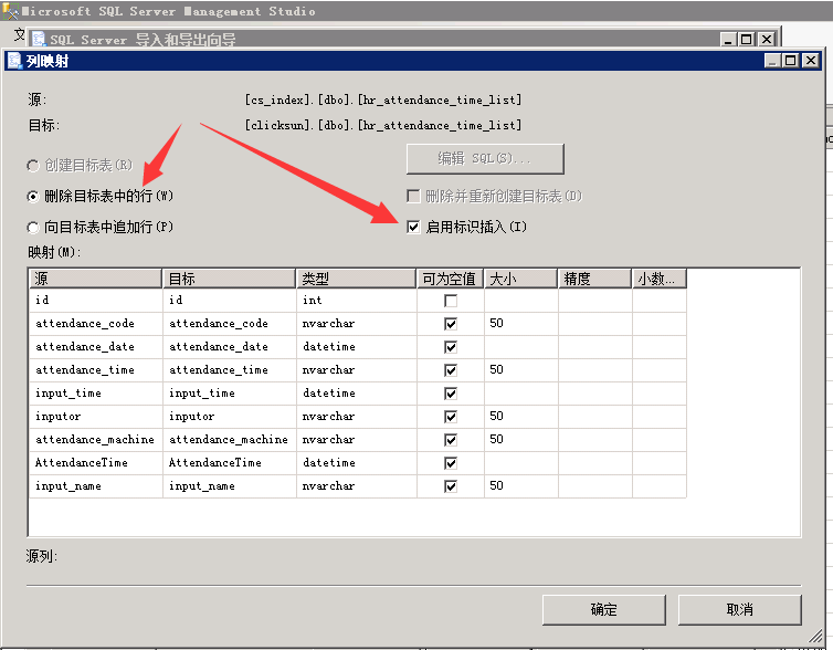

【学仙】点晴客服 2016-09-10 14:32:54
不是,不要用备份覆盖当前数据库,是另外恢复,然后只将数据库中的考勤记录恢复过来
hr_attendance_time_list
只要将恢复的备份数据库中的这个表覆盖当前数据库即可
【学渣】薛晓明 2016-09-10 14:34:57
直接插入过来就行么
【学仙】点晴客服 2016-09-10 14:35:13
直接导入,导入时选择清除旧数据
【学渣】薛晓明 2016-09-10 14:35:35
就这一个表就OK啦
【学仙】点晴客服 2016-09-10 14:36:07
【学渣】薛晓明 2016-09-10 14:37:24
这个我知道
就导入hr_attendance_time_list这一个表就可以了么
没有其他的表了么

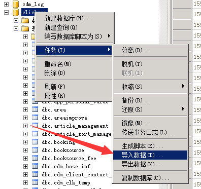

【学仙】点晴客服 2016-09-10 14:39:09
在当前数据库中,选择导入数据,数据源就是刚刚恢复的旧备份,找到备份数据库中的相同表名,选择删除目标表中的行。
操作前,记得一定要先将当前的数据库先备份一下,以免出错。
【学渣】薛晓明 2016-09-10 14:41:49
ok
