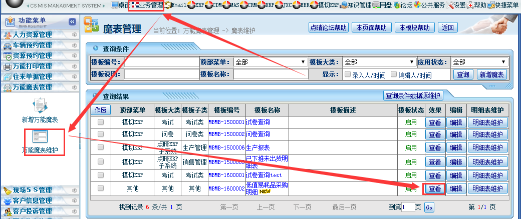

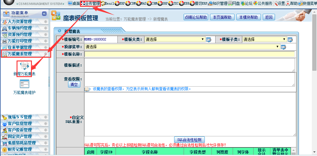

1、业务管理——万能魔表管理——新增万能魔表;如下图所示:

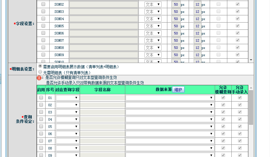

2、魔表编辑界面分为三部分:1、魔表基础资料以及权限设置2、模板数据来源sql语句录入3、显示魔表抬头名称设置与查询条件设置如下图所示:
3、录入魔表基础信息,如:模板大类,模板子类,顶部菜单 ,模板名称,权限设置;如下图所示;

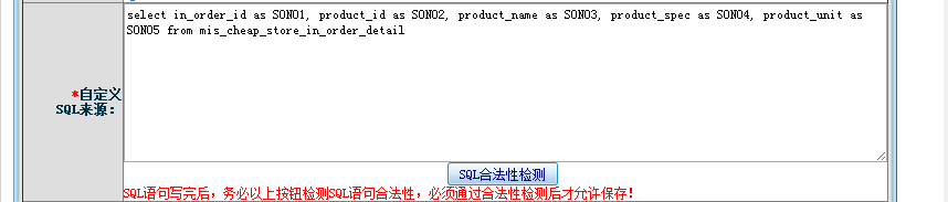

4、录入对应的sql数据查询语句;如下图所示:
语句格式说明:红颜色的是数据库表里面对应的字段名称,蓝颜色是对应的数据库的表;如下所示:
select in_order_id as SON01, product_id as SON02, product_name as SON03, product_spec as SON04, product_unit as SON05, price_basic as SON06, qty as SON07 from mis_cheap_store_in_order_detail

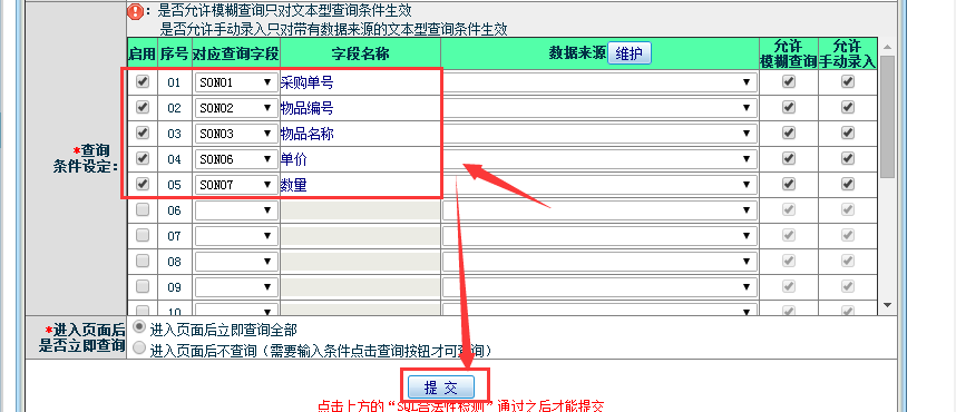

6、设置查询条件;如下图所示:

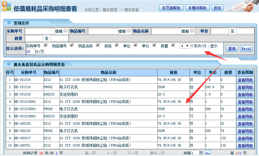

7、最终显示的效果如下图所示:
