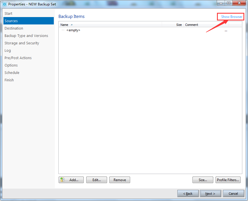

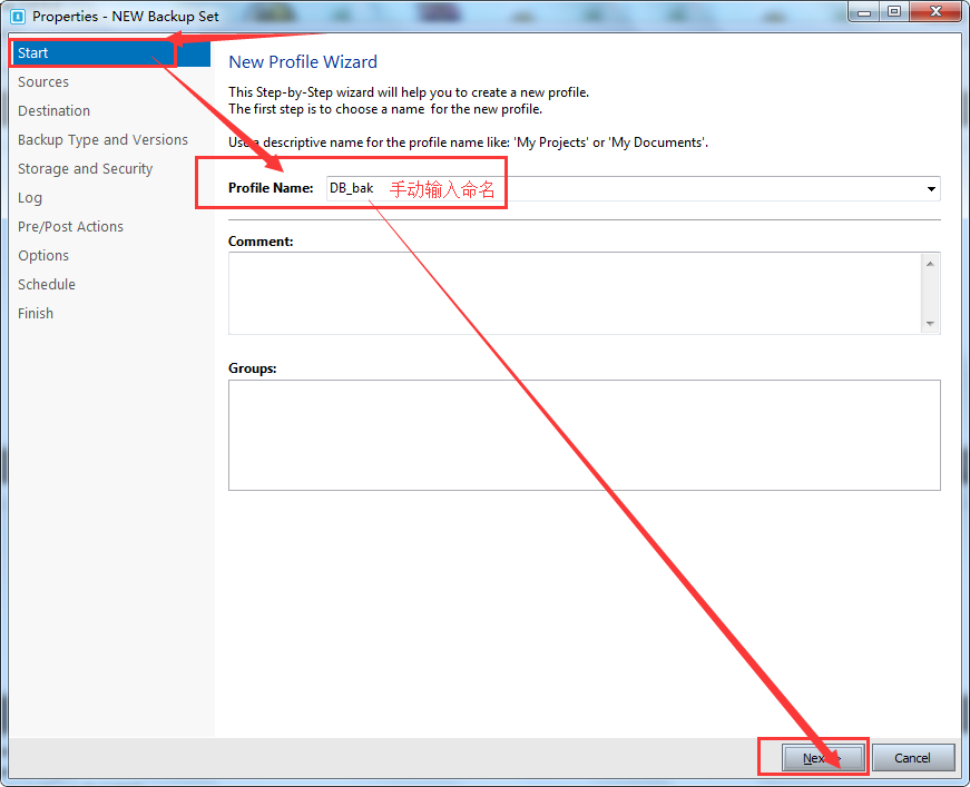

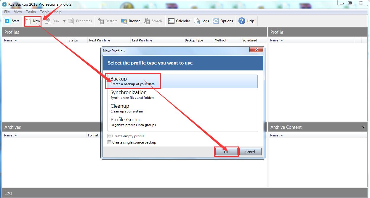

第一步,点击新增备份任务,命名如下图所示:

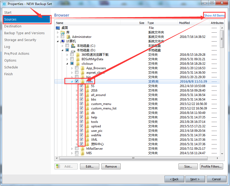

第二步,选择本机需要备份的文件,一般点晴系统备份clicksun文件夹下面的files文件即可如下图所示:

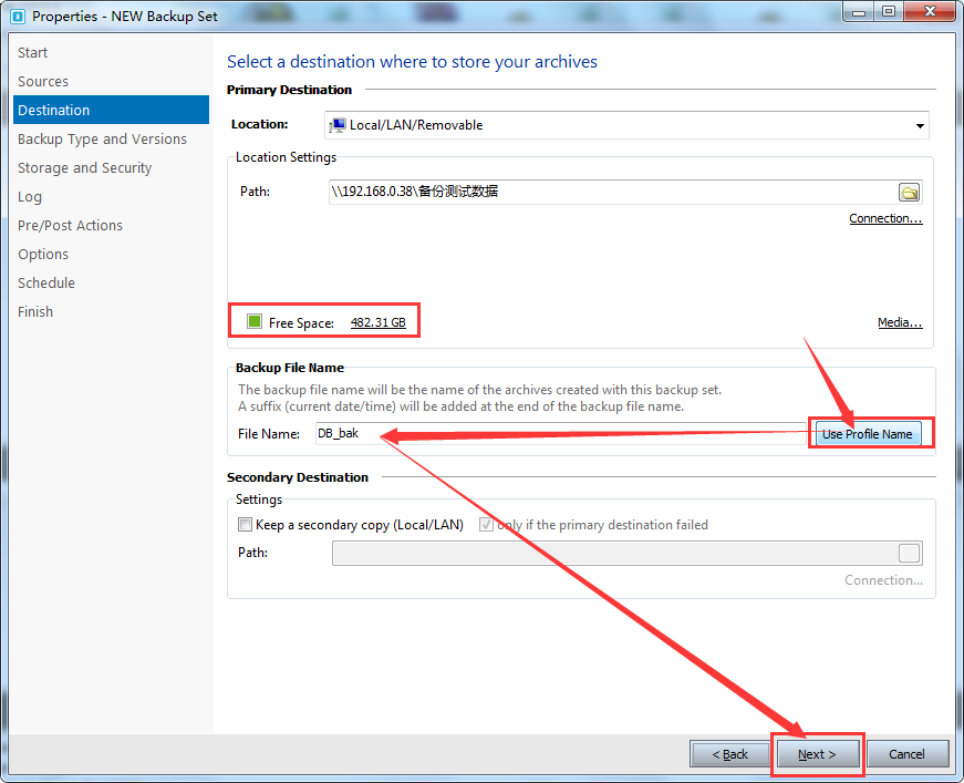

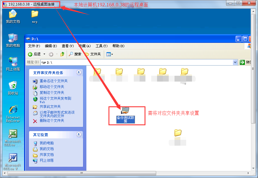

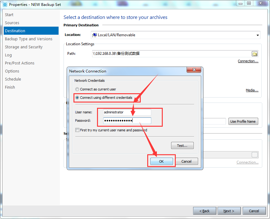

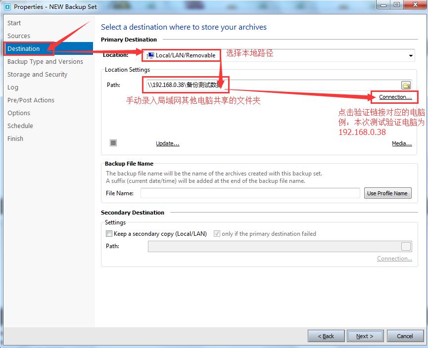

第三步,选择目的地备份方式,支持本机、局域网内其他电脑共享目录、FTP等多种备份方式,下面以备份文件保存到本地局域网内其他电脑(192.168.0.38)共享目录为例,操作如下图所示:
验证192.168.0.38计算机的账号密码;如下图所示:
检查点击命名;如下图所示:

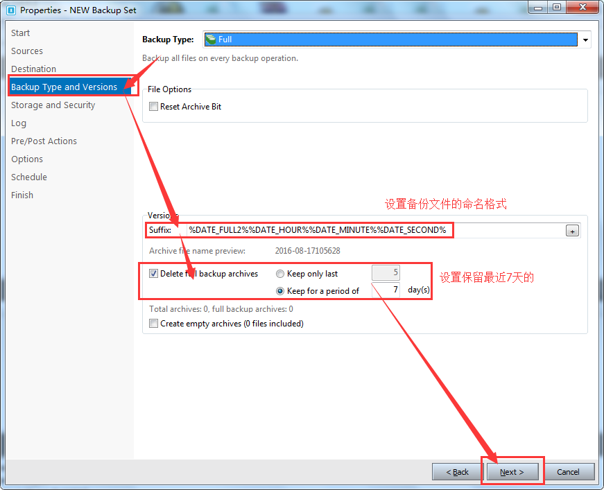

设置文件命名格式与保留时间;如下图所示:
设置完依次点击下一步;

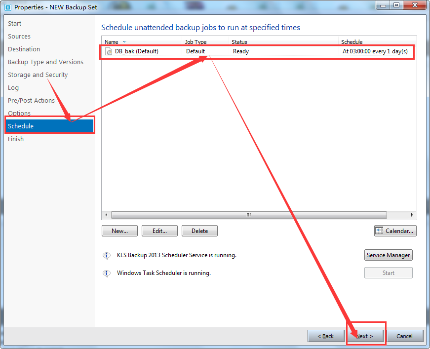

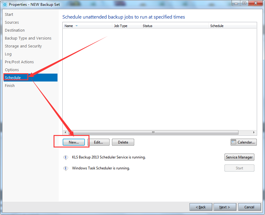

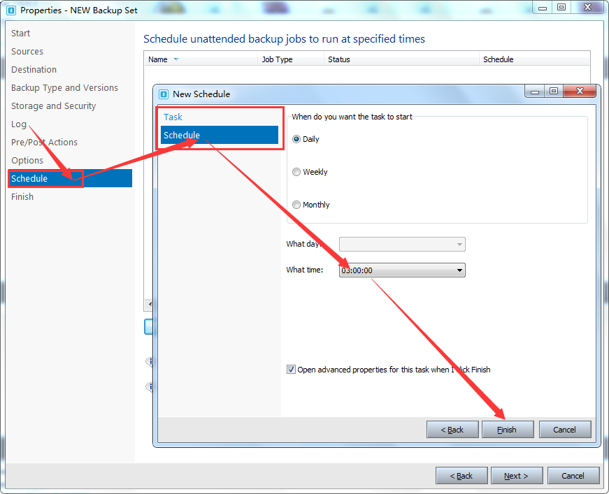

设置自动备份时间,如果本电脑长期不关机,那么可以设置为凌晨3点;如果本电脑晚上会关机,那么应该设置为12:30中午休息的时候,以避免备份干扰电脑正常使用,如下图

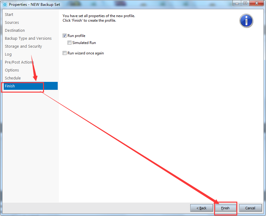

点击下一步完成:

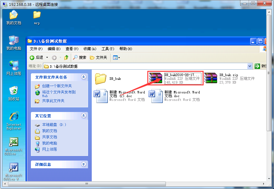

最终备份如下图所示:
数据恢复:
采用上面的方式,得到的是点晴OA的相关文件压缩包,直接解压覆盖对应位置文件即可。
