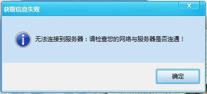

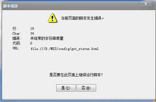

点晴MIS信息通PC客户端无法登陆,提示获取信息失败,无法连接到服务器,检查与网络是否连通,之后显示当前页面脚本错误,未结束的字符串常量,如何解决?
2016年7月13日 17:38 本文热度 10819
【学渣】云梦飞 2016/7/13 8:52:34
请问这个是什么问题?
可以登陆,但是登陆以后头像是灰的,无法打开,就跳出这两个界面
【学仙】点晴客服 2016/7/13 8:57:02
注意当前用户IE浏览器版本,必须升级到至少IE9以上
【学渣】云梦飞 2016/7/13 8:57:46
哦,我试试
【学渣】云梦飞 2016/7/13 9:13:04
还是不行啊,浏览器已经更新到最新版本了
【学神】℡落日之痕
你是谷歌浏览器?
【学仙】点晴客服 2016/7/13 9:17:52
你的IE浏览器是什么版本??
【学渣】云梦飞 2016/7/13 9:18:04
QQ浏览器
【学仙】点晴客服 2016/7/13 9:18:10
这个信息通PC客户端用到了IE内核,必须使用IE9以上浏览器。
与其他浏览器版本无关!
【学渣】云梦飞 2016/7/13 9:19:41
必须安装IE浏览器才能用吗
【学仙】点晴客服 2016/7/13 9:20:20
【学渣】云梦飞 2016/7/13 9:25:06
升级IE浏览器到IE9之后就好了
