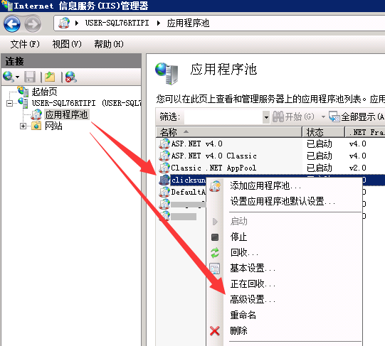

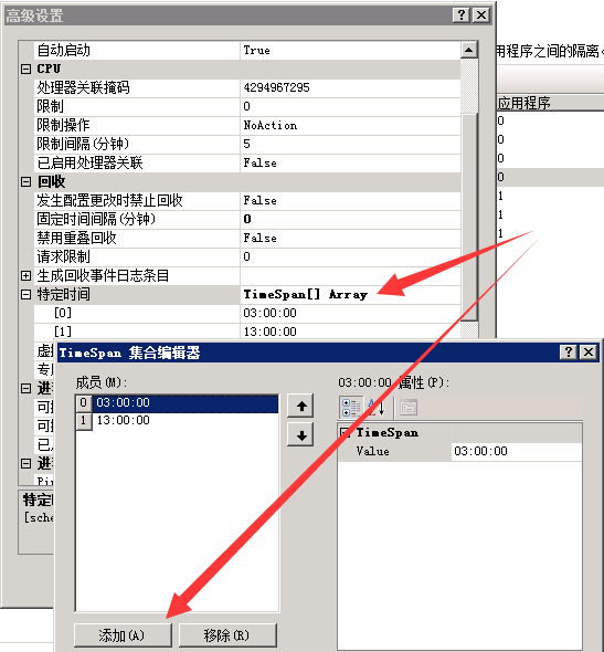

为了避免长时间使用后IIS不稳定,应该将IIS中点晴OA对应的应用程序池设置为定期回收,一般每天中午和晚上没人使用的时候,可以设置为强制回收:
如果没有更改过的话,应用程序池默认应该是:DefaultAppPool,右键点击“高级设置...”后,在下面的回收栏目中,设置中午和晚上强制回收:

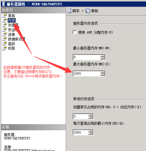

另外,如果SQL Server不做优化设置的话,SQL Server默认会先吃尽所有剩余内存,时间一长,就可能出现系统资源不足,导致IIS假死,只能重启OA服务器解决。
打开SQL Server管理器,点击数据库右键属性:
