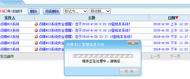

点晴永久免费OA进入Email模块后点击收件箱(发件箱、草稿箱、垃圾箱)总是显示“程序正在处理中,请稍后”,不会消失,而且速度很慢,如何解决?
2016年4月30日 0:32 本文热度 7973
点晴OA进入Email模块后点击收件箱(发件箱、草稿箱、垃圾箱)总是显示“程序正在处理中,请稍后”,不会消失,而且速度很慢,如何解决?

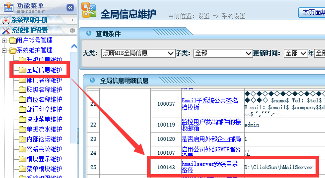

出现这个问题的一般原因是网管没有正确设置点晴OA的Email后台服务程序hmailserver路径造成的,将这个路径改为正确的路径即可:
以上hmailserver的安装位置务必设置为OA服务器上hmailserver的真正安装位置,否则就会因为OA系统找不到hmailserver,而不停的重试,最后导致OA系统运行超时。
