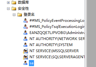

  2. 依次展开安全性-登录名-找到用户sa
    sql server如何修改管理员密码

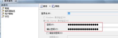

  3. 右键点击,选择属性
    sql server如何修改管理员密码
  4. 输入密码,点击确定即可
    sql server如何修改管理员密码

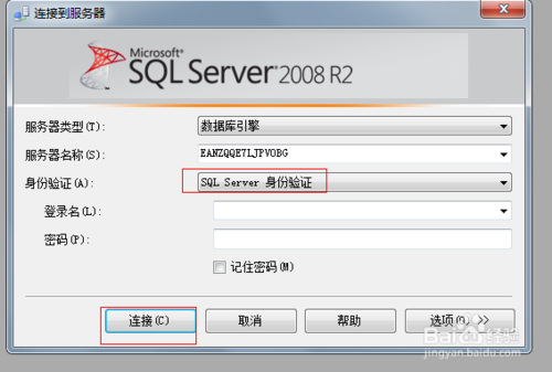

  5. 点击断开连接,退出登录
    sql server如何修改管理员密码
  6. 使用sql server身份验证进行登录
    sql server如何修改管理员密码
  7. 登录成功后,修改密码完毕。
