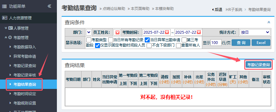

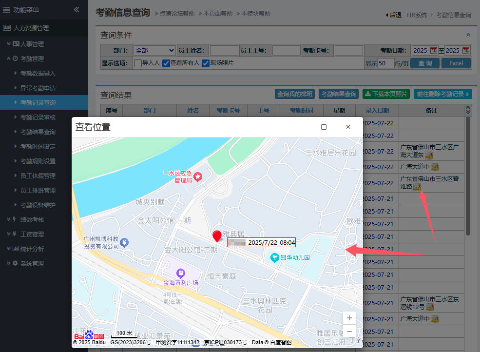

云考勤的结果可以在手机APP(/微信版)上的“浏览考勤记录”(见上),或者WEB版OA的如下位置查看:
