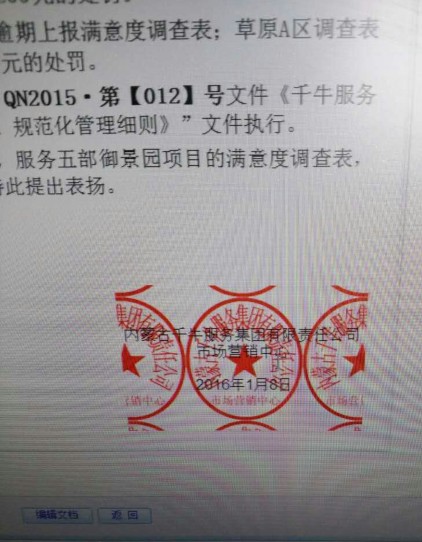

请问点晴永久免费OA发布的公文通知印章变形并且出现了很多个,是怎么回事?怎么办?
2016年1月8日 15:59 本文热度 8807
请问点晴OA发布的公文通知印章变形并且出现了很多个,是怎么回事?怎么办?
删除,重新插入印章,你肯定更改过这份通知。一定要用IE11或谷歌发布通知,不要用任何其他浏览器发布。CSS被其他浏览器干掉了,导致发布的印章异常。
在源码模式下改一下代码,下面是印章部分的代码:

上面的红色部分代码“no-repeat center;”就是控制印章只显示一次的代码,如果没有这些的话,就会出现上面所述现象。没有红色部分代码的话,就必须在上面位置手工补上,补上后应该就正常了。
嫌麻烦的话,也可以在源码模式下,找到上述印章部分代码删除掉,然后点击印章按钮重新插入印章:
