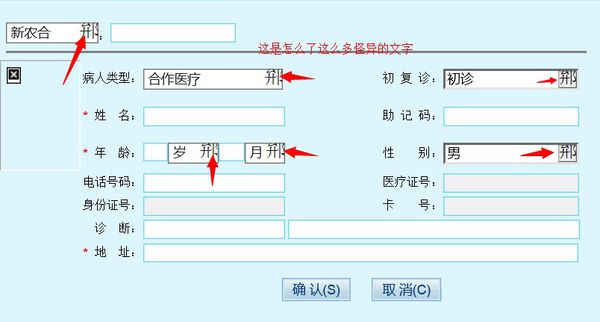

升级IE后,输入栏和下拉框三角符号变乱码或奇怪的汉字:

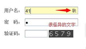

如上图所示,WIN7 32位更新IE11后输入栏右侧的×变成了奇怪的汉字,下拉菜单的符号也变成了奇怪的汉字
另外可打勾确认的地方也显示乱码,不是√
此问题之前更新IE10的时候就出现过,后来卸载还原成IE9后问题消失
请问有何办法解决?
windows系统字体被损坏,找个相同系统的电脑拷贝C盘windows下面的字体文件 seguisym.ttf 或者恢复本机该字体备份,覆盖本机的字体文件 seguisym.ttf 即可,详细操作如下:
先删除计算机中的Segoe UI Symbol这个字体,在C:\Windows\winsxs\Backup目录里搜索Segoeui,应该会有7个后缀名为.ttf_XXXX的文件。找到一个文件大小为822KB的文件,更改后缀名为ttf,然后双击打开可以看到字体名称是Segoe UI Symbol,版本是5.01,点击安装即可,注意原始的5.00和更新的5.09版本似乎都会有问题。
嫌麻烦的话,直接下载下面的字体压缩包文件到本机,解压出字体文件到C盘windows的font目录下也行:
附件:seguisym.rar
