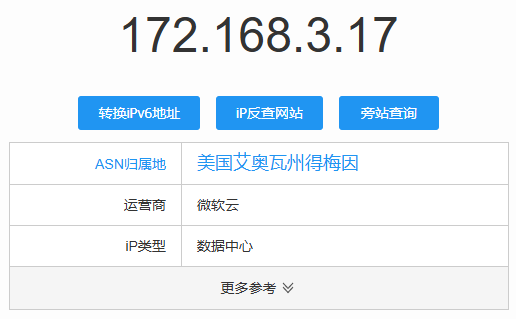

简言之,电脑的IP地址如果在这三个网段之间:10.0.0.0到10.255.255.255、172.16.0.0到172.31.255.255、192.168.0.0到192.168.255.255,那么就是内部局域网标准IP地址,会被点晴OA系统识别为内网IP;如果不在这三个网段之间,就不符合内部局域网IP地址规范,会被点晴OA系统识别为公网IP。
以上面这个地址为例,在http://www.ip138.com上可以查到,此IP地址的确是公网IP:

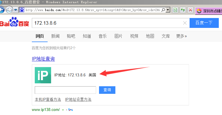

172.13.***.***不符合以上国际IP私有网络地址标准,172.16.***.***符合标准,在百度上查查就会看到:
