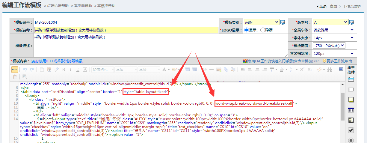

table表格td设置宽度后文字太多导致自动换行或不换行,这是一个很常见的问题,或许很多的网友已经有了好的解决方法,如果依然有童鞋们不会的,可以参考下本文,可能会有意外的收获。
设置table 的 style="table-layout:fixed;",然后找到需要强制换行的单元格,设置td的 style="word-wrap:break-word;word-break:break-all;",即可对此单元格中填写的内容显示时强制换行。

我在td上这样写的td{word-break: break-all; word-wrap:break-word;}不起作用,除非我我加上这句table{table-layout: fixed;} 才起作用,但是我加上这句后我的table的100%就不起作用了。
你现在TD不换行、导致TABLE超过了吗,内容是中文还是英文、图片,你方便对效果拷屏、粘贴相关代码吗?
中文会自动换行,英文不会,但是我对此页面的CSS加上下面这两句就能自动换行了
我对table只设置了宽百分百,td没设置宽,如果不加这两句,它就会把table撑开。
