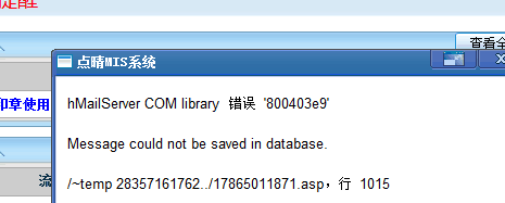

点晴永久免费OA发送邮件或审核工作流提交时报错:hMailServer_COM_library错误800403e9,Message could not be saved in database.如何解决?
2014年8月19日 12:30 本文热度 29819
:点晴OA发送邮件或审核工作流提交时报错:Message could not be saved in database.如何解决?

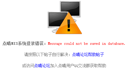

其他类似报错提示:
错误提示:邮件信息无法保存到数据库!
此错误提示是hmailserver发出的,点晴OA采用的hmailserver是第三方开源免费Email服务程序,点晴OA无法直接控制其执行过程,以上错误发生的原因未明,此错误不会造成系统邮件或其他数据丢失

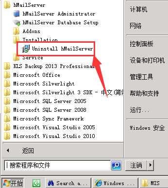

先将OA服务器上的hmailserver彻底卸载:
然后下载安装hmailserver点晴OA专用版:,一定要用这个点晴OA专用版的hmailserver,不能用其他版本,重新安装到其他目录不要安装在原来的目录:D:\clicksun\hmailserver下面。

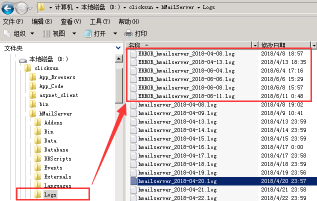

1、检查DCOM组件中hmailserver,是否赋予了hmailserver相应的权限;
2、打开OA服务器上的资源管理器,将目录 D:\clicksun\hMailServer\Logs 中含 ERROR_hmailserver_********.log 的错误日志发送给点晴客服人员,用于查找分析真正的错误原因:
