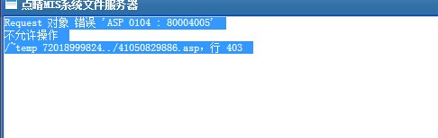

Email不能上传大文件/附件怎么回事?上传一会就跳出错误404
2014年8月18日 15:23 本文热度 13377
:Email不能上传大文件/附件怎么回事?上传一会就跳出错误404,这什么问题啊?求解答
IIS默认只支持200KB以下大小文件上传,正常情况下,点晴OA的安装程序会扩大这个值到50MB,如果扩展不成功的话,上传超过200KB的文件就会报你说的错误,下载这个IIS扩容程序(下载:IIS上传扩容补丁),在服务器上解压执行、扩容到50MB左右即可。
以上错误是旧版OA中的问题,点晴OA最新版已经支持WEB页面直接上传百兆大小附件,将点晴OA升级到最新版即可,升级地址:http://u.oa22.cn
升级后,务必严格按照以下教程设置OA服务器:
点晴OA新版及网盘升级指引及问题答疑
特别提醒:务必严格按照以上教程设置,切勿遗漏任何一步,否则铁定出错。
如果还是出现错误,没有其他原因,就是没有配置到位,遗漏了某个步骤,重新按照以上教程设置即可!
