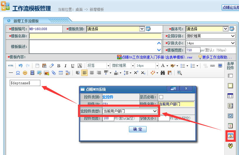

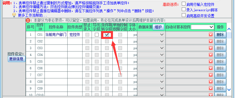

升级到最新版升级包(http://u.oa22.cn),然后在表单模板中插入申请人所在部门或岗位宏控件,在设计审核流程路线时,将这个字段设置为跳转条件字段,然后在流程设计中启用并设置条件跳转功能即可。
