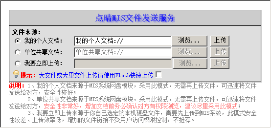

有个疑问,我发布公文,通知等。有附件的。我看了下附件地址http://****.oicp.net:8000/files/2013/3/mis_file/(2013317163421)_DSC0843.JPG
是这样的。。。这样别人知道连接地址不是可以随便看吗?还有文档图片之类的也会给搜索引擎收录,这样对公司的保密很不好啊?
点晴客服 08:36:00
是的,正常情况下所有的页面文档都是有权限认证的,必须登录系统并经过相应的权限验证后才能看到页面文档,但如果增加附件时选择的是“我要立即上传”功能上传的附件,那么这类常规附件链接地址的确是没有加密的,如果内部员工有意识将它透露出去的话,外部用户虽然看不到通知页面,但还是可以看到附件的;如果发布者选择的是“我的个人文档”或“单位共享文档”中增加的链接,那么安全性还是很有保障的:
“我的个人文档”中的链接地址如果其他点晴OA内部用户知道了就能访问到的,非点晴OA系统访问者就算知道了链接地址也下载不了的。
“单位共享文档”中的链接全部都是严格控制了访问者的,安全性比“我的个人文档”更高,非授权用户是无法访问或下载该链接的。
因为所有的页面都是有身份验证的,所以任何搜索引擎都不可能收录到这些链接的,唯一的原因就是内部有人故意直接将链接地址公布出去。
网盘中的所有文件地址(含“我的个人文档”和“单位共享文档”)都是经过身份验证的,不存在这个问题的,如果需要严格的身份验证,加入附件时可以从网盘中挑选,不要直接上传即可。
