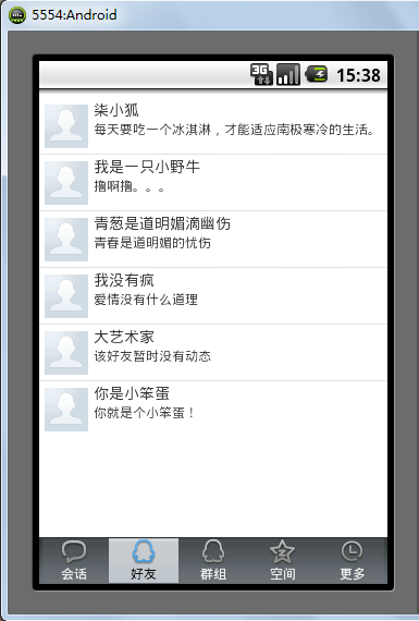

在得到好友列表后,显示到好友列表中就OK,listView 和adapter种种,就不详细说了,
完成后效果如图:
话说安卓模拟器永远是3G信号,永远在充电,,,,
