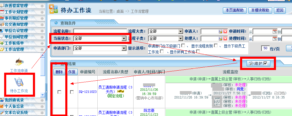

“工作流的申请单只允许作废,不允许删除”,的确是这样设计的,主要是考虑到有些流程是很重要的甚至涉及到财务方面,所以不允许员工彻底删除,只能作废,以便留存备查。
如果实在要删除,则必须通知网管,以网管身份登录,就会看到删除列了:

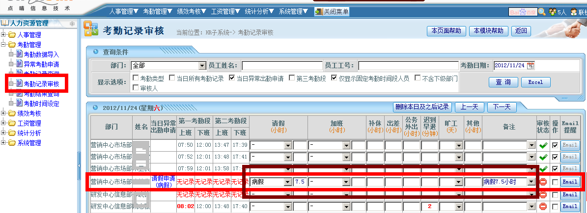

关于您提到的浏览界面还可以看到的问题,在人力资源管理模块-》考勤管理-》考勤记录审核中可以将该条考勤申请取消的,取消后就看不到了:
特别说明:
为了防范风险,网管应该创建一个申请删除已归档流程的工作流,审核人为所有相关人员,归档人为网管,网管收到删除某个已归档工作流审批通过的申请后,删除这个已归档的流程即可。
不要别人口头和你说要删除,就直接帮他删除,以免引起不必要的麻烦!

2012年11月27日 15:23
未审核通过的申请是不会在考勤中出现的,现在出现的是已经审核通过的申请,但这个申请又事后被作废了,此时考勤记录审核中已经生成了申请记录,所以只能在考勤记录审核中将这个记录取消。
考勤申请如果已经申请审核通过,就算已经作废了也是必须记录的,因为的确发生过审核动作,不应该将这个痕迹完全删除抹除的。
