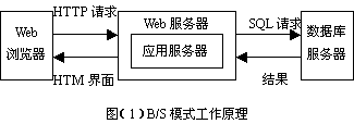

  B/S模式是指在TCP/IP的支持下,以HTTP为传输协议,客户端通过Browser访问Web服务器以及与之相连的后台数据库的技术及体系结构。它由浏览器、Web服务器、应用服务器和数据库服务器组成(图1)。B/S模式突破了传统的文件共享及C/S模式的限制,实现了更大程度的信息共享,任何用户只要通过浏览器即可访问数据库,从而克服了时间和空间的限制。
  B/S模式的工作原理是:客户端的浏览器通过URL访问Web服务器,Web服务器请求数据库服务器,并将获得的结果以HTML形式返回客户端浏览器。

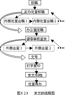

  发文管理是一个单位对具有约束能力文件形成过程的一种管理。如执行发文拟稿、核稿、会审、会签、签发、文书打印、批阅流转、归档等管理工作。文件送阅和批复完全在计算机网络上完成,所有的工作流程可以由用户自定义,所有的送交批阅痕迹,修改痕迹,操作时间和操作人都被详细保留。同时,对发文系统还提供全文检索、条件检索等功能。
  它主要的用于像公司规章制度的形成、档案室制度的形成、财务室制度的形成、干部任免文件的形成、职工奖罚规定的形成、库存管理制度的形成、安全生产制度的形成、及其它对所有人都具有约束性的文件的形成过程。
  图(2)是整个发文的流程图,用户可以根据需要选择其中的某些步骤来完成发文的管理。
