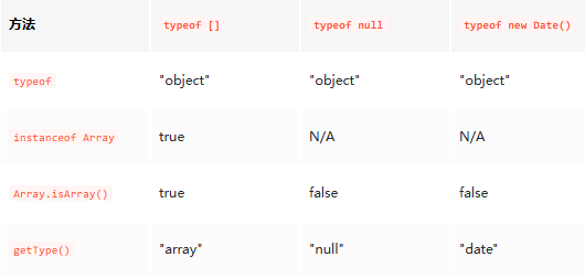

与其他方法的对比
性能考虑
虽然 getType 函数非常实用,但在性能敏感的代码中需要谨慎使用。对于简单的类型检查,直接使用 Array.isArray() 或 typeof 可能更高效。
