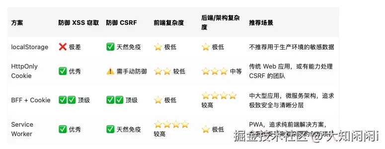

方案对比
总结与建议
将 JWT 存储在 localStorage 的时代正在过去。这不是危言耸听,而是对日益严峻的网络安全形势的积极响应。
  • 对于新项目或有重构计划的项目,强烈建议采用 BFF + Cookie 模式。虽然增加了架构成本,但换来的是顶级的安全性和清晰的职责划分,从长远看是值得的投资。
  • 对于追求极致前端技术或构建 PWA 的团队,Service Worker 方案提供了充满想象力的选择,能够将安全边界控制在前端内部。
  • ​如果应用规模较小且暂时无法引入 BFF,HttpOnly Cookie 配合严格的 SameSite 策略和 CSRF Token,依然是比 localStorage 安全得多的可靠选择。
