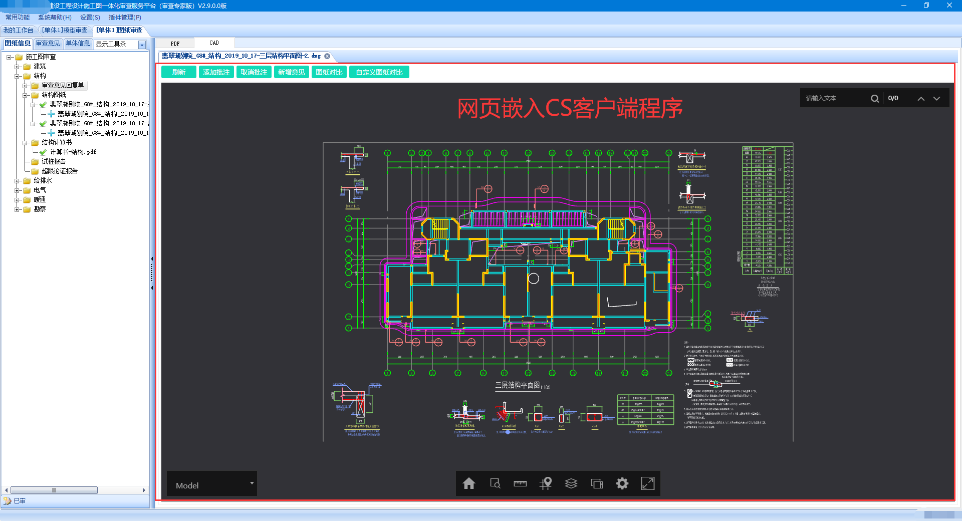

  B/S架构的Web程序几乎占据了应用软件的绝大多数市场,但是C/S架构的WinForm、WPF客户端程序依然具有很实用的价值,如设计类软件 AutoCAD与Autodesk Revit、WPS、IT类的集成开发环境(数据库、图形处理软件)、PC端的小工具等等,充分利用了客户端电脑的资源综合计算能力,处理性能更加优秀。如果想在C/S架构的客户端程序中集成Web应用,也只能借助Web网页,然后将网页集成到客户端程序中,这样就间接的达到了目的。下面是客户端审图系统中集成Web网页的实际应用案例

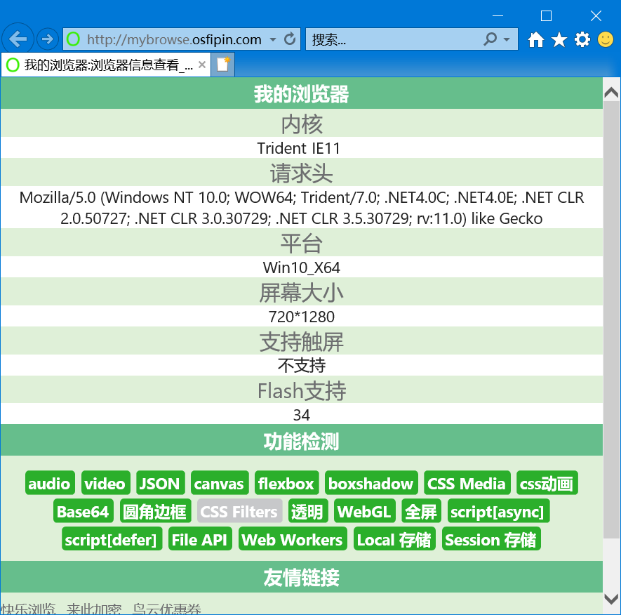

浏览器内核检测

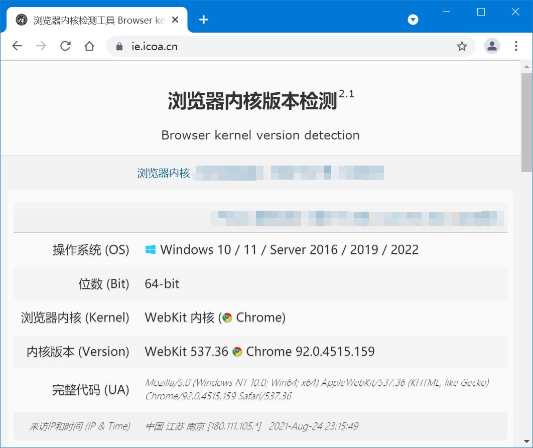

  • ie.icoa.cn
https://ie.icoa.cn 可检测 PC 或手机浏览器内核和操作系统类型,包括Google Chrome的WebKit、IE的Trident、ME的Edge、Firefox的Gecko/Servo,以及Windows/MacOS/Linux/iOS/Android等的判断。
  • http://mybrowse.osfipin.com

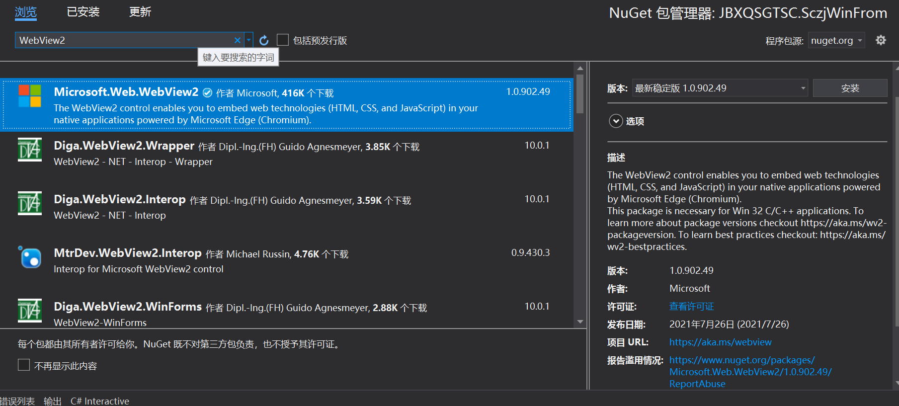

控件3:Microsoft Edge WebView2【强烈推荐】
  Microsoft Edge WebView2 控件允许在本机应用中嵌入 web 技术(HTML、CSS 以及 JavaScript)。 WebView2 控件使用 Microsoft Edge(Chromium) 作为绘制引擎,以在本机应用中显示 web 内容。 使用 WebView2,可以在本机应用的不同部分嵌入 Web 代码,或在单个 WebView 实例中生成所有本机应用。
下图是在Winform程序中使用WebView2组件加载我的博客园页面的效果

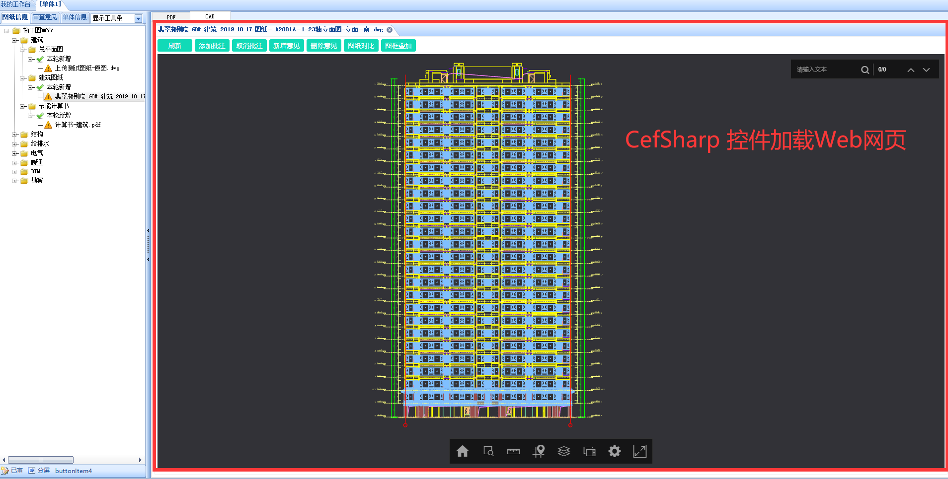

控件4:CefSharp
  CefSharp是一种将功能齐全的符合标准的web浏览器嵌入C#或VB.NET应用程序的简单方法。CefSharp拥有WinForms和WPF应用程序的浏览器控件,以及自动化项目的OffScreen版本。CefSharp基于Chromium Embedded Framework,这是Google Chrome的开源版本。
    • CefSharp中文帮助文档,请点击查看
    • 免费、开源:https://github.com/cefsharp/CefSharp
    • 支持JS、C#、WinForm窗体之间相互通讯与调用。
    • 兼容性较好,支持H5、CSS3、WebGL等。
    • 支持获取Cookies较全面。
    • 通过NeGet安装SDK时,运行时环境会被自动下载到当前项目的bin\debug 或者 bin\Release目录下。导致整个项目非常大,大约110M左右。
    • 以独立进程方式运行,消耗内存较多。

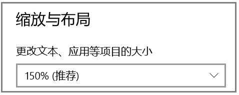

    • 当控件Dock属性设置为 Fill,客户端电脑的缩放与布局不是100%时,窗体呈现黑边(严重bug),并没有完全填充父容器。

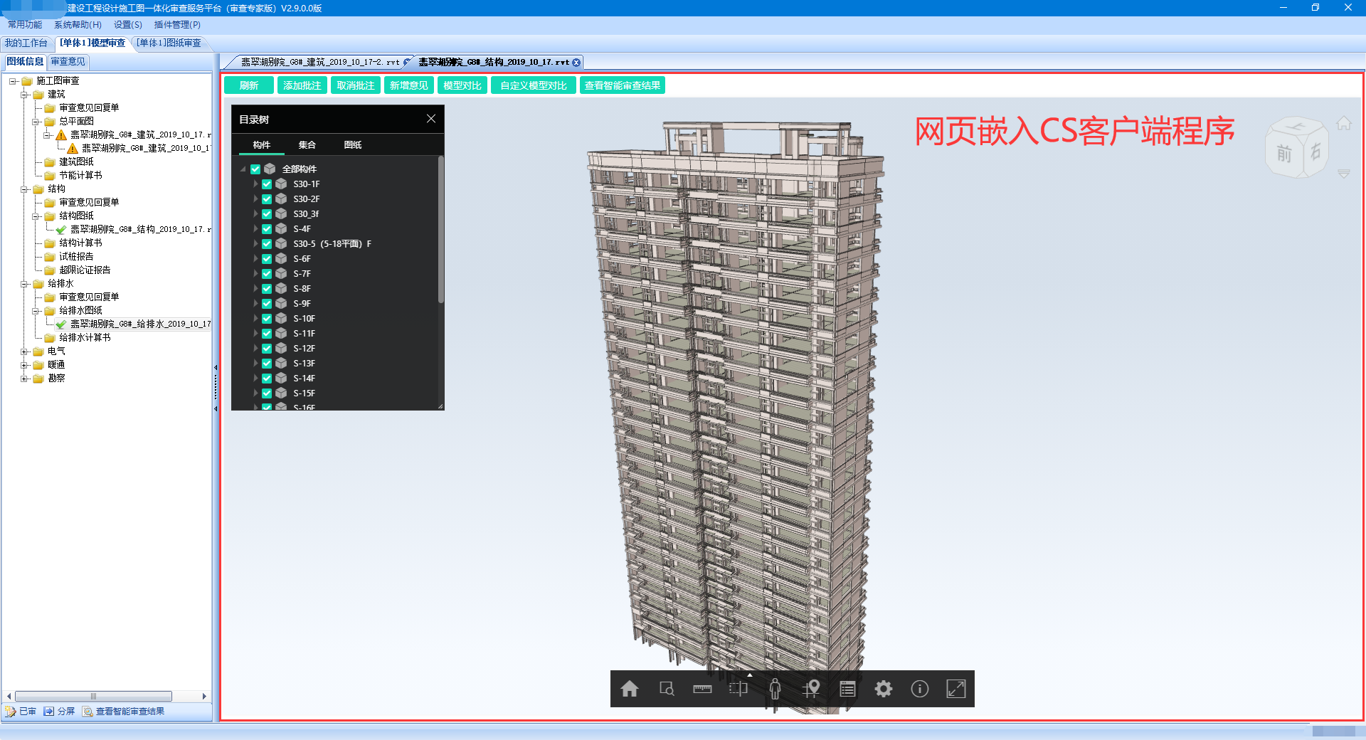

实际项目应用效果如下图(缩放比例为100%):
呈现的模型是三维BIM模型,里面用到了HTML5、CSS3、WebGL等新技术。

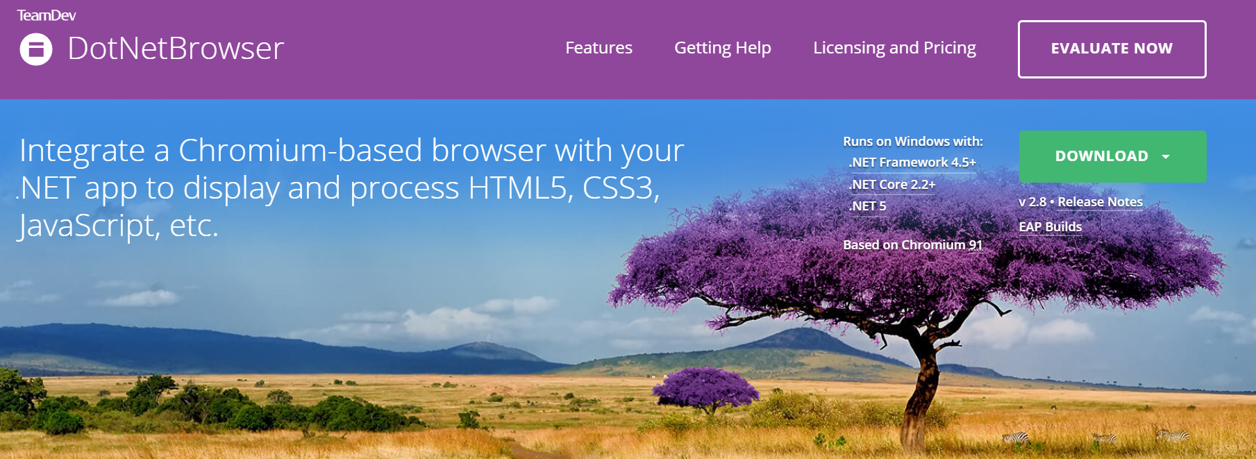

控件7:DotNetBrowser
  DotNetBrowser能嵌入一个基于Chromium的WPF或WinForms组件到你的.NET应用中,用来显示使用HTML5、CSS3、JavaScript、Silverlight等技术构建的现代网页。
  • 收费

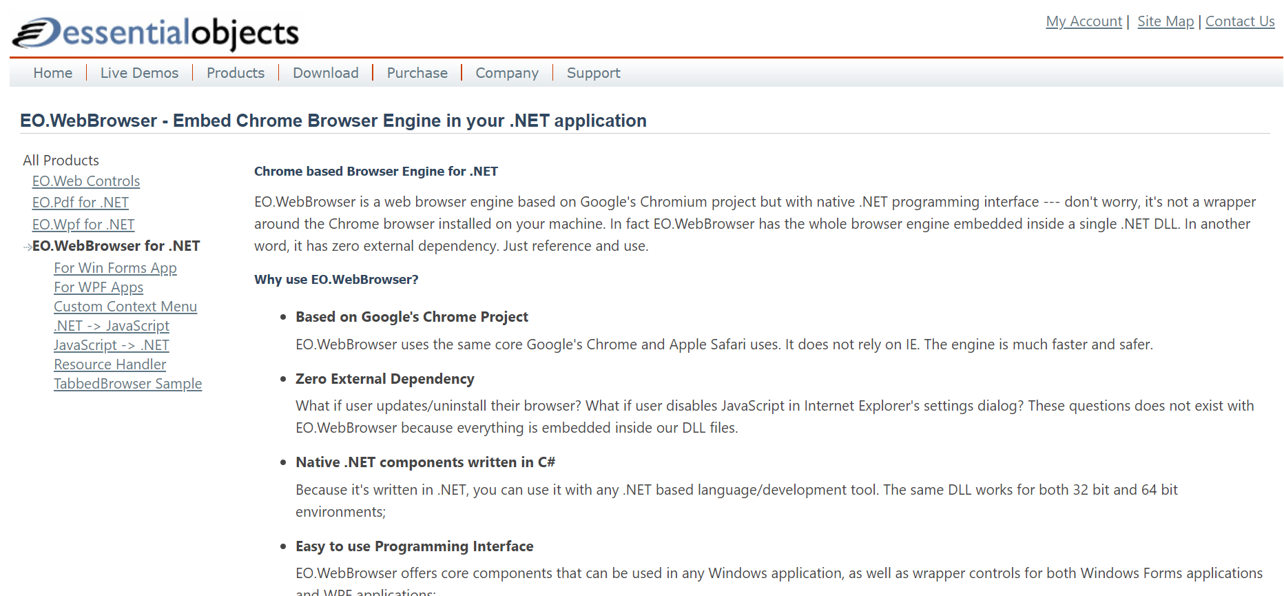

控件8:EO.WebBrowser
  • 官网:https://www.essentialobjects.com/Products/WebBrowser/Default.aspx
  • 收费

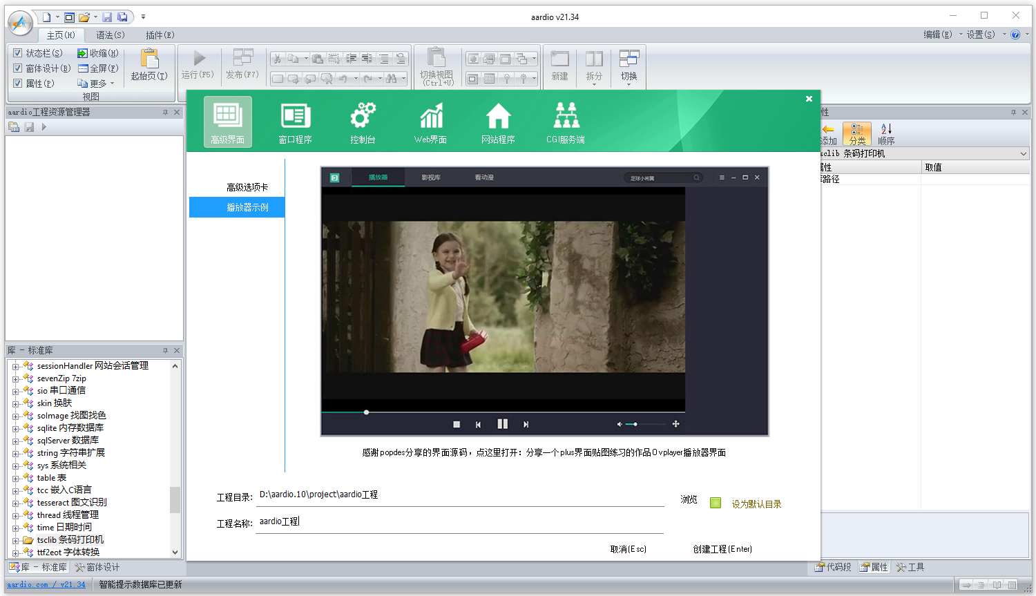

控件10:aardio
aardio专注于桌面软件开发,17年一直保持非常活跃地更新,aardio 被多年用于生产项目实践,久经测试和锤炼。
aardio 小、轻、快,轻便利索,体积仅 6.5MB,学习和使用成本极低。aardio 虽然小,但提供了惊人数量的开源标准库、扩展库 - 这些库基本都是由纯 aardio 代码实现,涉及到了桌面编程的方方面面。
aardio 可以嵌入非常多的浏览器控件,例如系统自带的 WebBrowser、WebView 控件、 以及 WebView2、WebKit、Electron、CEF3、HTMLayout、Sciter...... 甚至可以直接调用系统安装的 Chrome、Chromium Edge 等浏览器写软件界面。而且在网页中调用本地接口、以及 aardio 与浏览器的交互极其方便,例如直接调用 Javascript 函数,并且在 Javascript 中直接回调 aardio 函数,不需要任何复杂的封装和中间件,你甚至可以在 Javascript 中直接调用 WINAPI 函数。
