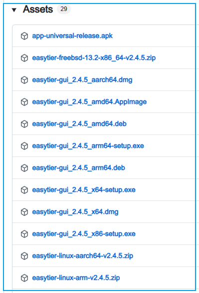

所需软件通过项目 release 页面下载。

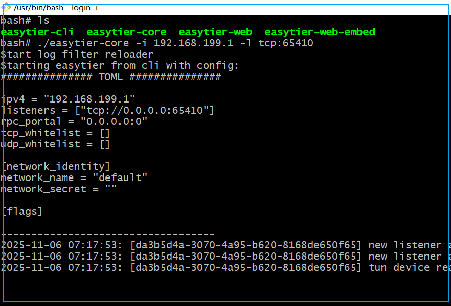

服务端:
./easytier-core -i 192.168.199.1 -l tcp:65410

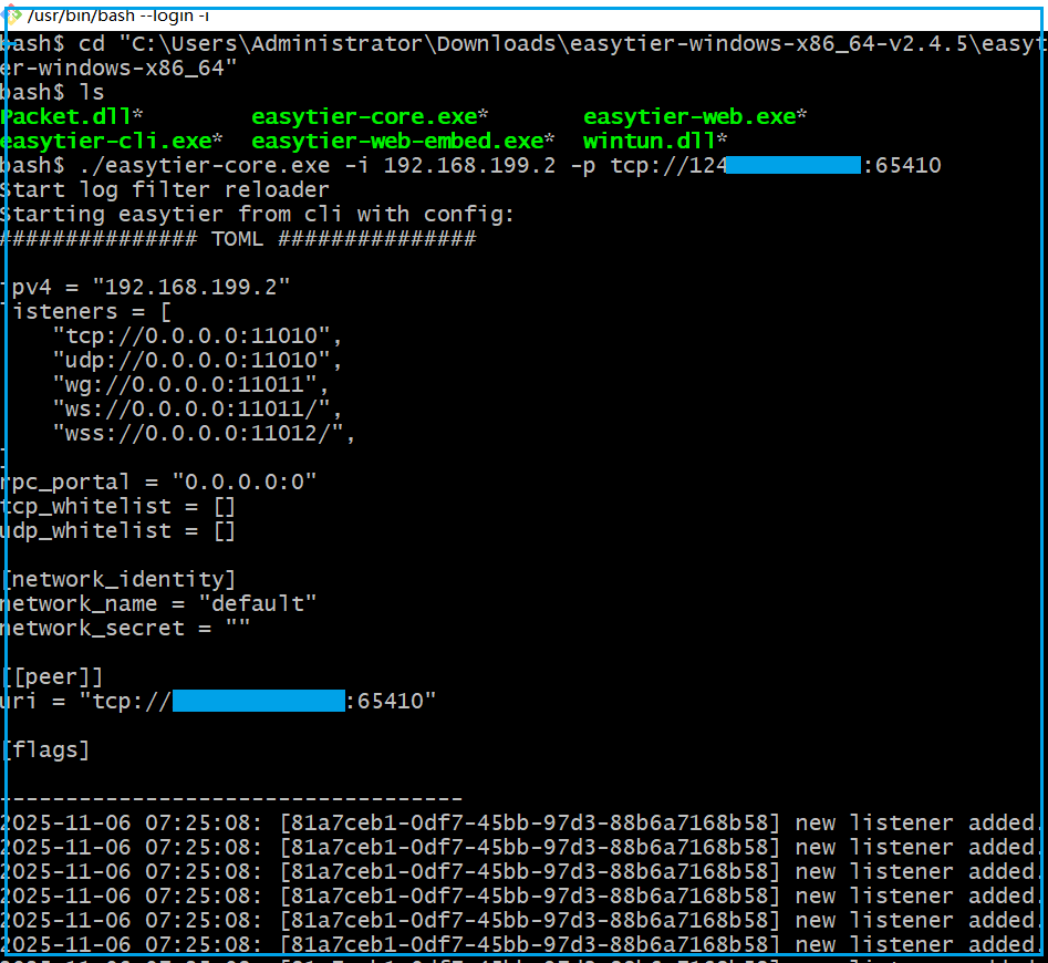

组网成员:
​./easytier-core.exe -i 192.168.199.2 -p tcp://<server-ip>:65410

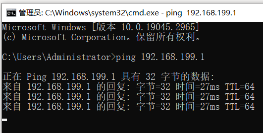

组网成功后,局域网中的IP(192.168.199.0/24)是可以互访的。比如在第二个成员上 ping 原始节点:
可以 ping 通,代表 P2P 网络建立,后续就可以通过组网的局域网IP进行内网通讯了。

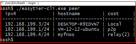

组网成功后可以通过 easytier-cli 工具查看局域网内的节点信息:

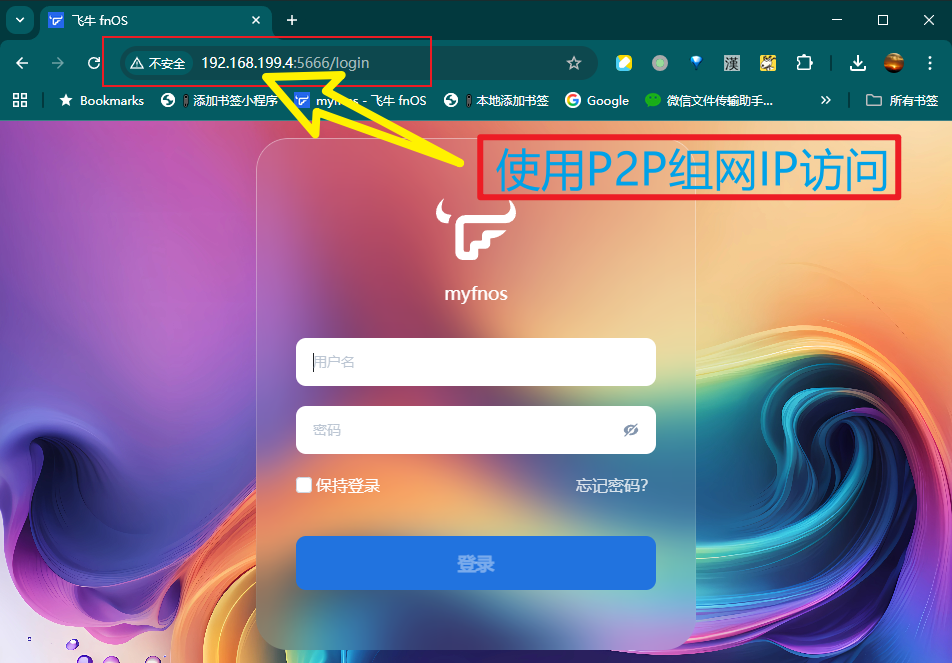

以飞牛NAS为例,组网成功后就可以通过组网IP进行访问了:
因为 easytier 是去中心化的,没有服务器和客户端的区分。只要一个设备能与虚拟网络中的任意节点通信,它就可以加入虚拟网络。
