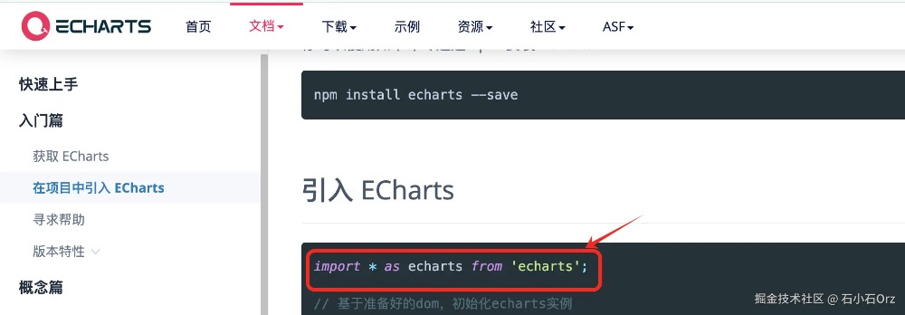

但你可能遇到过这样一种情况:有些依赖如果直接写成
import echarts from 'echarts';
会报错,或者运行时报 echarts is undefined,而必须写成:
import * as echarts from 'echarts';
这种现象可能会让你感到疑惑:为什么 ECharts 必须使用 import * 的方式?难道普通的默认导入不行吗?

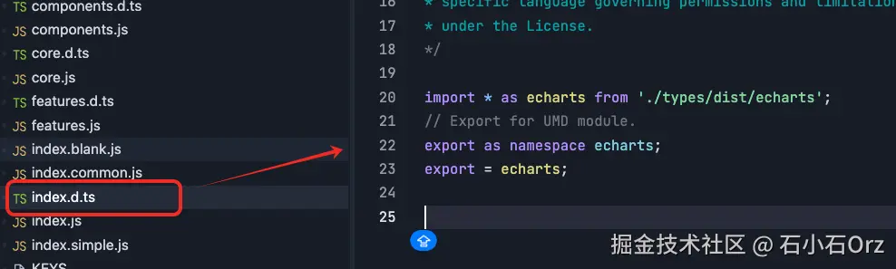

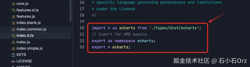

熟悉完ES6的import的命名空间导入用法,我想echarts为什么需要通过import *答案已经很明确了。我们来看看echarts的入口文件:
这三句话分别代表了三种不同的模块兼容策略:
  • import * as echarts from ...
    表示 ECharts 的所有导出都是 具名导出,并没有 export default
  • export as namespace echarts;
    这是为了兼容 UMD 模块,即在浏览器通过 <script> 直接引入时,可以挂载到全局变量 window.echarts 上。这样我们在代码里就能直接写:
echarts.init(document.getElementById('main'));
  • export = echarts;
这是 CommonJS 风格的导出,相当于 module.exports = echarts,用于兼容 Node.js 或老的打包工具。
在这种情况下,TypeScript 需要你用 import * as echarts 来导入,而不是 import echarts from 'echarts'

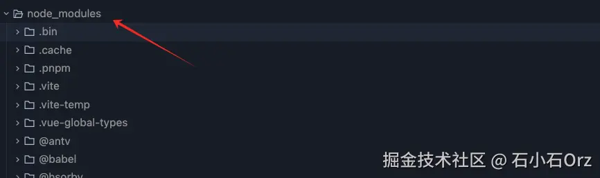

如果不想找文档,可以直接打开项目的依赖
找到对应的包,导出方式在index.d.ts 文件中可以看到
