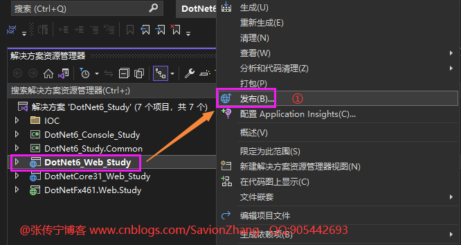

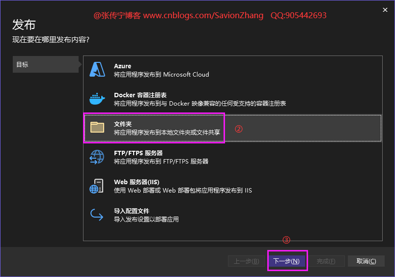

使用 Visual Studio 发布 ASP.NET Core 项目
按照如下步骤进行发布

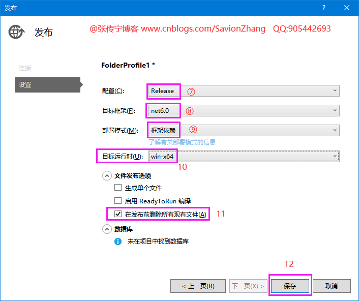

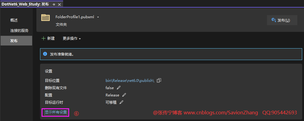

关于【设置】中的每一个选项的具体含义,在后续博客中会做详细的介绍,本篇暂时跳过。

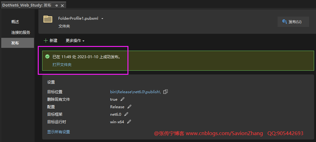

至此发布完成。

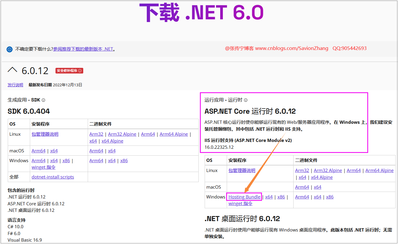

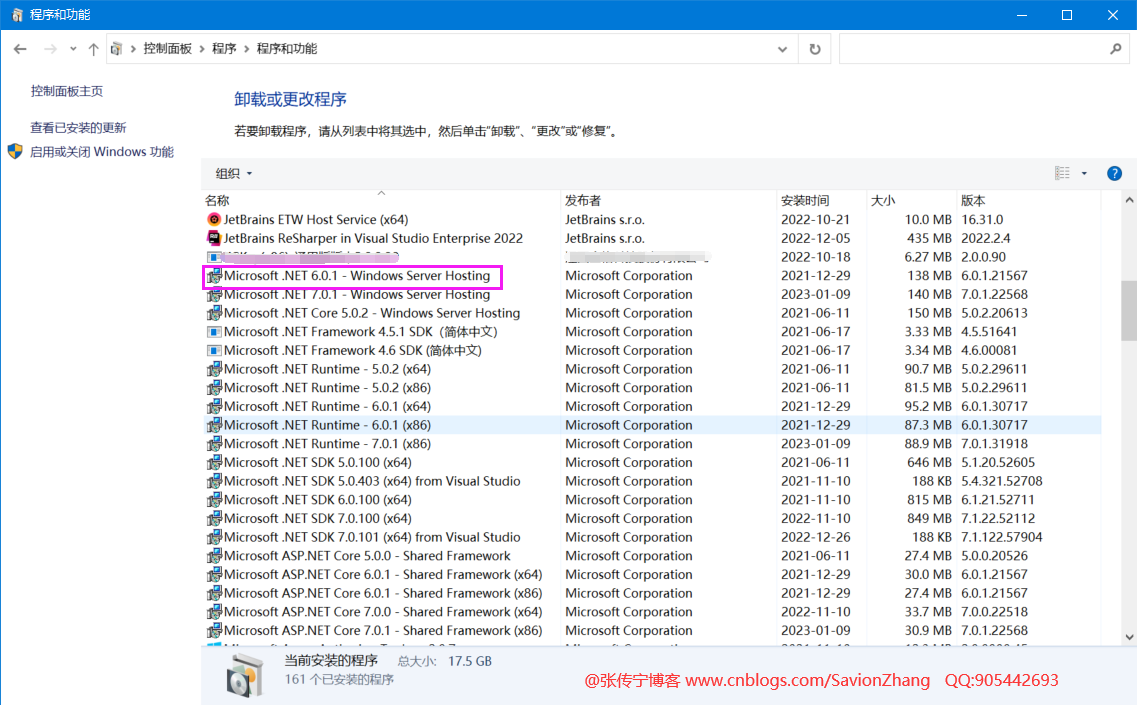

  llS提供了一系列原生(Native)的Module。我们也可以使用任意.NET语言编写托管的Module,整合 IIS 和 ASP.NET Core 的 ASP.NET Core Module 就是一个原生的 Module。它利用注册的事件将请求从IIS管道中拦截下来,并转发给 ASP.NET Core 管道进行处理。相应的安装包从官方网站下载:https://dotnet.microsoft.com/zh-cn/download/dotnet/6.0
下载【Hosting Bundle】到本地之后开始安装,安装完成后到控制面板中查看

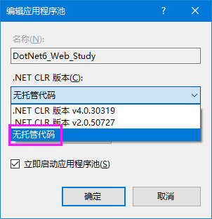

1、新建应用程序池
“.NET CLR 版本”下拉框中必须选择“无托管代码”。必须将【Hosting Bundle】程序安装成功后才能选择到“无托管代码”选项。

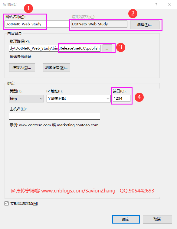

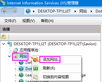

2、新建站点
(1)站点名称写一个有具体含义的名称即可
(2)应用程序池选择第1步中新建的“DotNet6_Web_Study”
(3)物理路径指向发布目录
(4)配置一个端口号
3、访问站点
浏览器中访问正常,表明发布与部署工作全部正确。

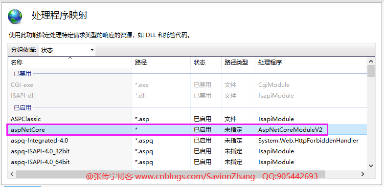

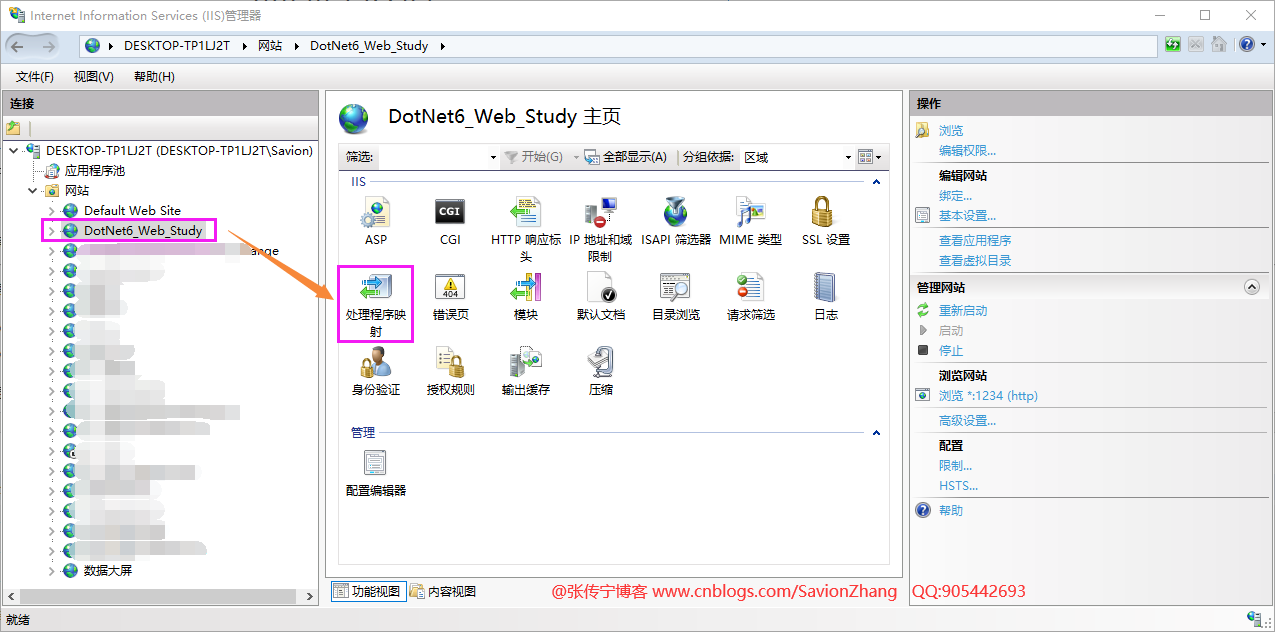

再回到IIS管理器中
(1)点击“DotNet6_Web_Study”站点
(2)点击右侧的“处理程序映射”,双击打开列表,可看到已启用的分组中包含了针对 aspNetCore 应用的处理程序为 AspNetCoreModuleV2 模块
