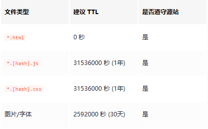

四、 别忘了 CDN
如果你的应用部署在 CDN 之后,请确保 CDN 的缓存策略与你的 Nginx 配置保持一致。
通常需要在 CDN 控制台设置规则,使其“遵守源站(Origin)的 Cache-Control 头”。
