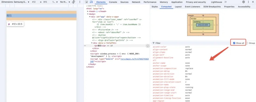

实际上我们写的任何一个标签元素无论写没写样式,它都会有一套完整的样式。理解这一点非常重要‼️
比如:一个简单的p标签
打开浏览器控制台,选中元素,切换到computed选项,勾选show all,这里就能够看到元素的所有CSS样式。
尽管你什么样式也没写,它们也是有默认值的。任何标签都是这样,只不过默认值可能不一样。

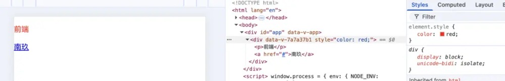

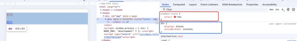

声明值
第一步是确认声明值,还是以上面代码为例:
<div style="color: red;">
    <p>前端</p>
    <a href="#">南玖</a>
</div>
当前div既有开发者自定义声明样式(红框)也有用户代理样式(蓝框),这两块都属于声明值。

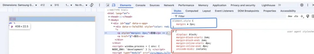

比较权重
再把代码做点变更
    <p style="margin: 2px;">前端</p>
    <a href="#">南玖</a>
</div>
注意看此时p标签的外边距
由于开发者自定义声明样式表与用户代理样式表都有定义margin值,最终应用的是开发者自定义声明样式表,所以开发者自定义声明样式表的权重要高于用户代理样式表
如果同为开发者自定义声明的样式表有冲突,则按正常的样式权重进行比较。对比较规则不了解的同学可以查看文档

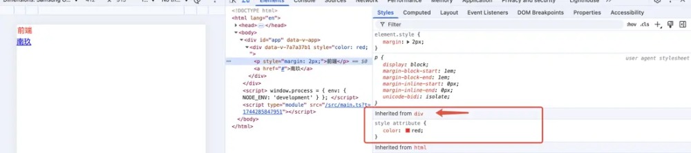

继承
同样还是上面的代码,我们可以看到对于p标签我们既没有声明他的文字颜色,用户代理样式表同样也没声明文字颜色,那么它的红色是从哪来的呢?
答案是继承自div的文字颜色,因为前两步都不能确定p标签的color属性值,而color又恰好是可以继承的,并且父元素又正好有定义color属性的值。
所以此时p标签就会继承父元素的color属性,渲染成红色字体。这里需要注意的是继承采用就近原则,与权重无关

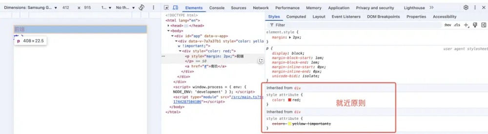

比如:
<div style="color: yellow !important;">
        <a href="#">南玖</a>
    </div>
</div>
这里虽然important的权重更高,但最终继承的还是最近的属性值。

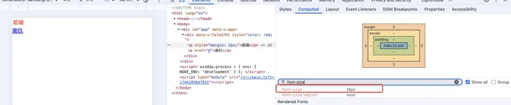

默认值
如果前三步都没能确认属性的值,则会使用默认值。
代码同上,比如还是p标签,我们没有自定义声明它的font-size,用户代理样式表也同样没有声明,它的父级元素同样没有声明。
这也就说明对于font-size来说既没有声明值也没有继承值,那它最终渲染是按多大的字号来呈现的呢?
答案就是默认值,谷歌浏览器对于p标签的默认字号为16px。

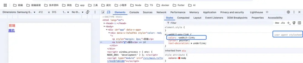

    <p>前端</p>
    <a href="#">南玖</a>
</div>
p标签文字为红色这很好理解,因为继承自父元素的color值。
问题在于为什么a标签没有继承呢?
因为对于a标签来说,虽然没有自定义声明color,但用户代理样式表中有声明color,所以会直接使用用户代理样式表中的color值,而不会使用继承值。
