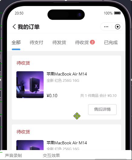

但是实际上支付宝端还是有下拉效果,只是不会触发onPullDownRefresh生命钩子,其实此时已经关掉了下拉刷新,只是这效果容易让人误解,详见下图:
