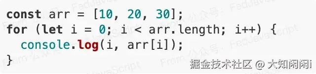

1. for循环
最传统也最可靠的方式:
2. for…of循环

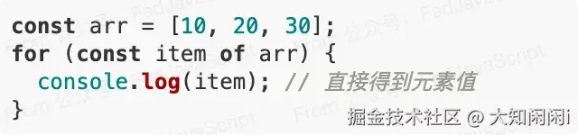

ES6引入的专门用于遍历可迭代对象的语法:
3. forEach方法

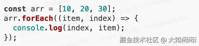

数组内置的遍历方法:
4. map, filter, reduce等

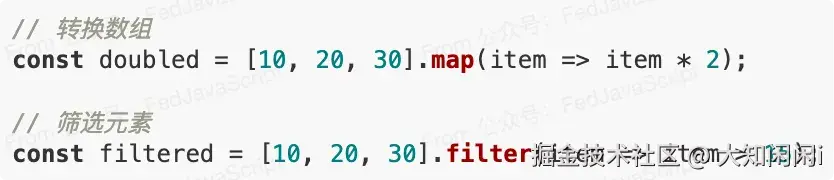

根据具体需求选择更专业的数组方法:
什么时候可以使用for…in?
