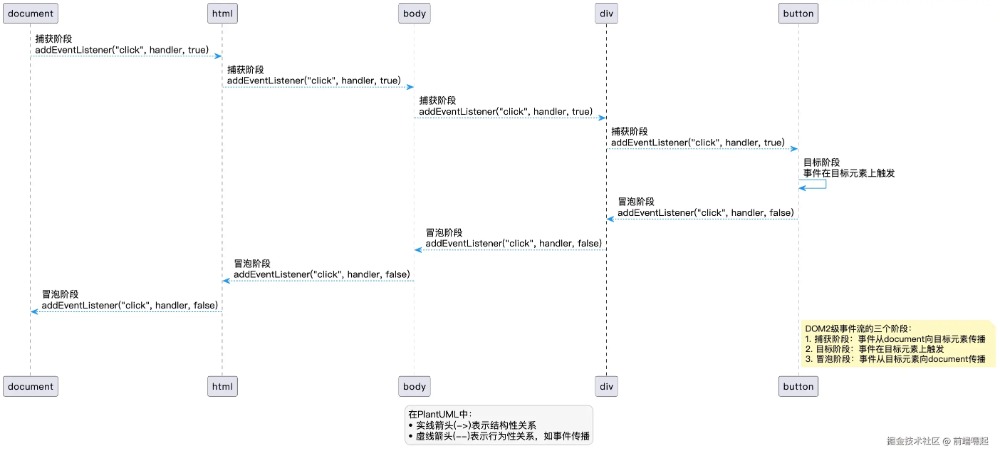

为了更好地理解事件流的工作原理,我们先来看一张总览图,它展示了事件在DOM树中的传播路径:
从图中我们可以看到,事件从document对象开始,逐级向下传播到目标元素(捕获阶段),然后在目标元素上触发(目标阶段),最后再逐级向上传播回document对象(冒泡阶段)。

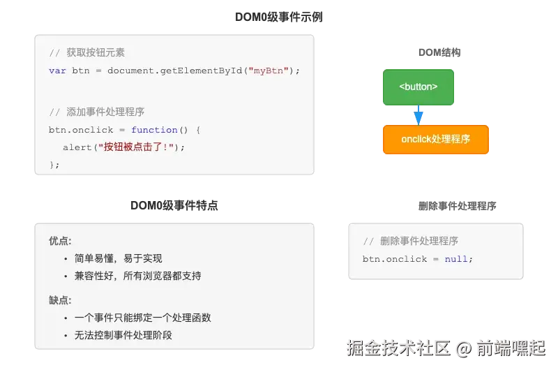

DOM0级事件处理程序
DOM0级事件处理程序是最早期的事件处理方式,它非常简单直接。通过将一个函数赋值给一个事件处理属性来实现,例如:
var btn = document.getElementById("myBtn");
btn.onclick = function() {
    alert("Clicked");
这种方式的优点是简单易懂,兼容性好。但缺点也很明显:
  1. 一个事件只能绑定一个处理函数
  2. 无法控制事件流的处理阶段
  3. 删除事件处理程序需要将属性设置为null
让我们通过一个简单的示例来演示DOM0级事件的特点:

事件流的三个阶段
DOM2级事件规范明确了事件流的三个阶段:
  1. 事件捕获阶段:事件从document对象向下传播到目标元素
  2. 目标阶段:事件在目标元素上触发
  3. 事件冒泡阶段:事件从目标元素向上传播回document对象
我们通过一个详细的示例来展示这三个阶段:
