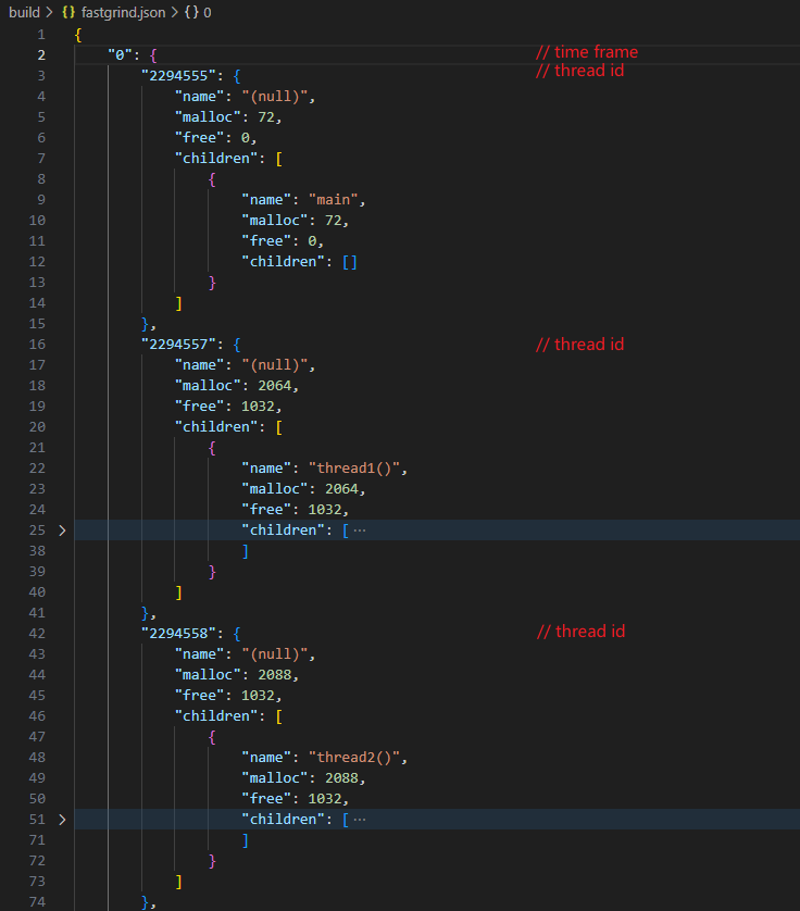

每时间片、每线程、每函数记录器:
  • 单线程记录如下
  • 多线程记录如下
