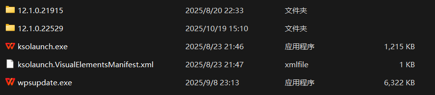

WPS在每次更新后,在其安装目录中都会存在两个文件夹,这是一个很常见的现象,如下图所示:
它们实际代表WPS Office不同版本的程序目录,WPS在版本更新时不会覆盖掉旧版本,而是新版本安装到新的文件夹;测试运行正常后,再切换快捷方式指向新目录;一段时间后(或下次更新时)自动清理旧版本。这样做有以下好处:
  1. 如果新版本安装有问题,可以回滚到旧版本;
  2. 某些插件、组件可能依赖特定版本;
  3. 更新完成后不需要重启电脑,后台切换即可。
