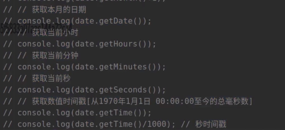

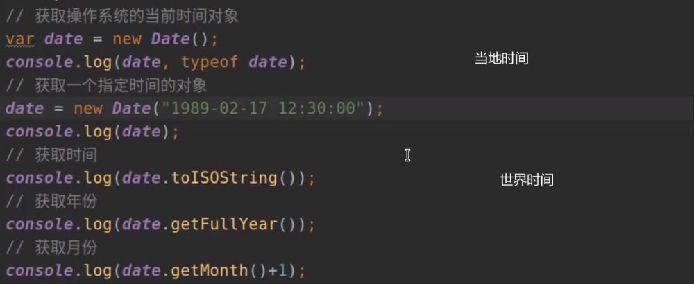

 *///根据今天周几进行更换背景颜色var date = new Date();var weekday = date.getDay();     //.getDay()获取今天是周几switch (weekday) {

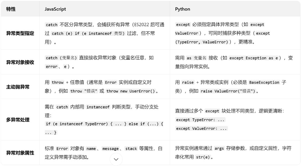

异常处理和主动抛出异常
//异常处理
1.抛出内置异常
格式:
try{
    代码;
}catch(e){
    代码;     //如:console.log(`异常类型:${e.name},异常原因:${e.message}`);
2.主动抛出自定义异常
//自定义异常用函数定义
function 自定义异常函数名(message){
    this.name = "(自定义的错误类型)";
    this.message = message || ”默认信息错误";     //后面是防止 throw时忘记传入错误信息参数
try {
  // 可能抛出异常的代码(包含 throw)
  if (条件不满足) {
    throw 自定义异常函数名(message); // 主动抛出异常
  // 正常逻辑(如果没抛异常,会执行这里)
} catch (error) {
  // 捕获到异常后执行的处理逻辑
  console.error("捕获到异常:", error.message);
} finally {
  // 可选:无论是否抛出异常,都会执行的代码(如清理操作)
  console.log("操作结束");

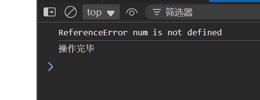

//抛出内置异常
try{
    console.log(num);
}catch(e){
    console.log(e.name,e.message);      //e.name:异常类型   e.message:异常原因
}finally{
    console.log("操作完毕")
//主动抛出自定义异常          throw
try {
    console.log(num);
} catch (e) {
    console.log(`异常类型=${e.name},异常原因=${e.message}`);        //异常类型=ReferenceError,异常原因=num is not defined

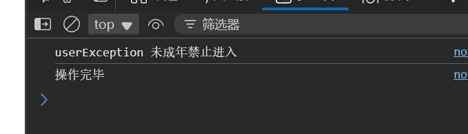

function UserError(message) {
    this.name = "userException";
    this.message = message || "默认错误信息";
Person = {"name": "guohan", "age": 17};
try{
    if (Person.age < 18){
        throw new UserError("未成年禁止进入");
    console.log("可以进入");
}catch(e){
}finally{
    console.log("操作完毕");
与python区别:
