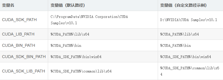

3. 配置 CUDA 环境变量
安装完成后,系统会自动生成 CUDA_PATH 和 CUDA_PATH_V10_1(版本对应)环境变量,需手动补充以下系统变量:
(1)新增系统变量(按默认路径示例,自定义路径需同步替换)
(2)修改系统变量「PATH」
在「PATH」末尾添加以下路径(默认路径示例,自定义路径需同步替换):
C:\Program Files\NVIDIA GPU Computing Toolkit\CUDA\v10.1\lib\x64;
C:\Program Files\NVIDIA GPU Computing Toolkit\CUDA\v10.1\bin;
C:\ProgramData\NVIDIA Corporation\CUDA Samples\v10.1\common\lib\x64;
C:\ProgramData\NVIDIA Corporation\CUDA Samples\v10.1\bin\win64;
