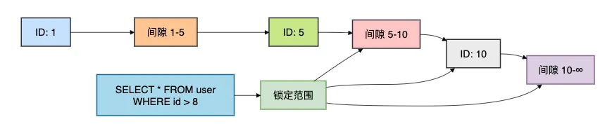

为了理解间隙锁的工作原理,我画了一个锁范围示意图:
这个图展示了当查询id > 8时,MySQL会锁定[5,10]的间隙、ID=10的记录,以及[10,∞]的间隙,防止其他事务插入ID>8的数据。

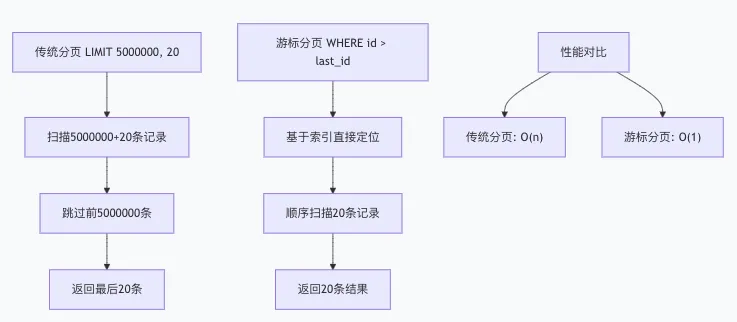

雷区三:大数据量下的分页优化
分页查询是Web应用中最常见的操作,但在大数据量下性能急剧下降。
为什么分页会变慢?
LIMIT offset, size在offset很大时,需要扫描并跳过大量记录,造成性能瓶颈。
示例场景:
-- 创建测试表,假设有1000万数据
CREATE TABLE order (
    id BIGINT PRIMARY KEY AUTO_INCREMENT,
    user_id INT,
    amount DECIMAL(10,2),
    status TINYINT,
    created_time DATETIME,
    INDEX idx_created_time (created_time)
-- 雷区:传统的分页写法
-- 当offset达到500万时,性能急剧下降
EXPLAIN SELECT * FROM order
ORDER BY created_time DESC
LIMIT 5000000, 20;
-- 优化方案1:游标分页(推荐)
-- 第一页
SELECT * FROM order
ORDER BY created_time DESC, id DESC
LIMIT 20;
-- 第二页:记住上一页最后一条记录的created_time和id
SELECT * FROM order
WHERE created_time < '2023-06-01 10:00:00'
   OR (created_time = '2023-06-01 10:00:00' AND id < 1000000)
LIMIT 20;
-- 优化方案2:子查询优化(适用于非游标场景)
SELECT * FROM order
WHERE id >= (
    SELECT id FROM order
    LIMIT 5000000, 1
LIMIT 20;
深度剖析
有些小伙伴在工作中可能发现,为什么offset越大查询越慢?
传统分页的性能瓶颈
  1. 大量无效IO:需要读取并跳过offset条记录
  2. 回表成本:对于非覆盖索引,需要回表查询完整数据
  3. 排序开销:大数据量的排序可能在磁盘进行
游标分页的优势
  • 直接定位到起始位置,无需跳过大量记录
  • 利用索引的有序性,避免排序操作
  • 性能稳定,不随数据量增长而下降
为了理解传统分页与游标分页的区别,我画了一个对比图:

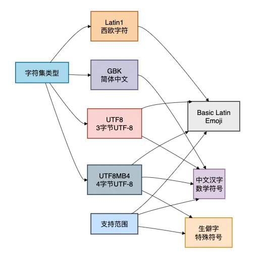

为了理解不同字符集的存储范围,我画了一个对比图:

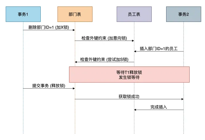

为了理解外键锁的竞争关系,我画了一个锁等待示意图:

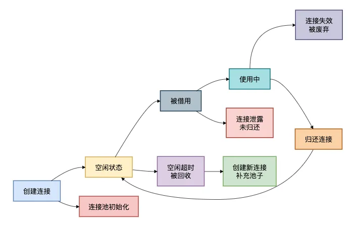

为了理解连接池的工作机制,我画了一个连接池状态转换图:

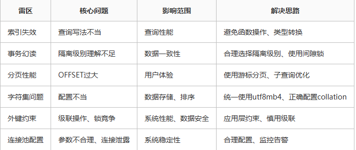

雷区对比总结:
