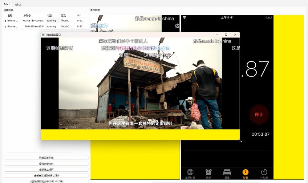

五、效果展示
Qt 示例版支持直接显示来自 iOS 的实时视频流。
(示例截图链接:https://i.hd-r.cn/bdf8336f-a24c-4f30-bddf-89287f76e3db.jpg)
