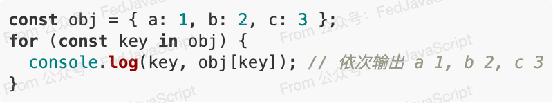

3. for...in 循环:遍历对象的属性
for...in 循环可以遍历对象的可枚举属性。
