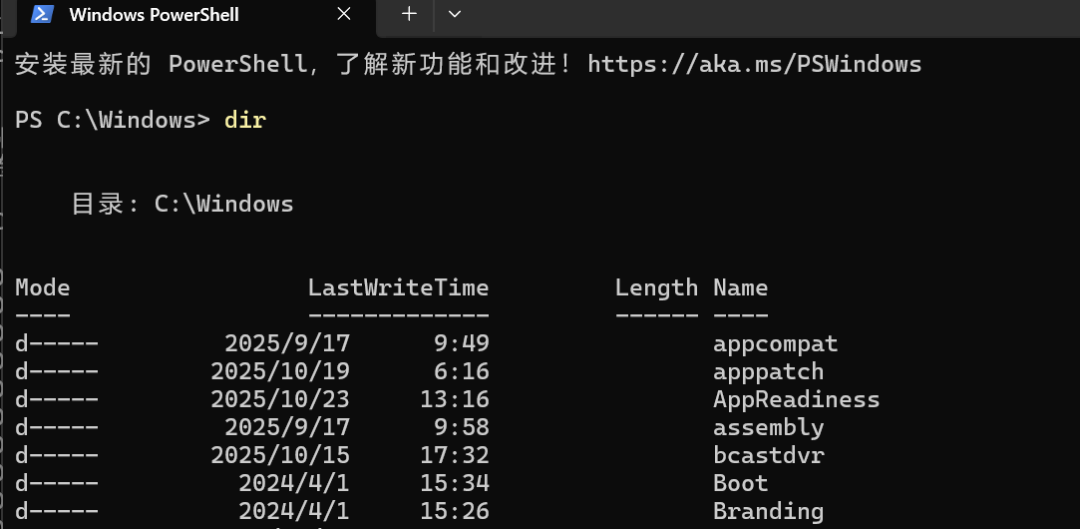

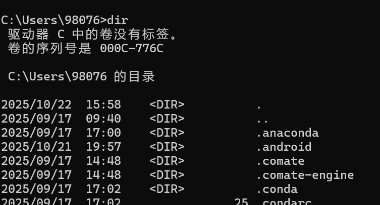

CMD处理的是文本。当你执行dir命令列出文件时,CMD返回的是一串文本字符。如果你想从中提取特定信息(如只显示文件名),需要借助findstr等工具进行文本过滤和解析。
PowerShell操作的是对象。执行Get-ChildItem(相当于dir)时,它返回的是完整的文件对象集合,每个对象都有名称、大小、修改日期等属性。你可以直接访问这些属性,无需进行复杂的文本解析。

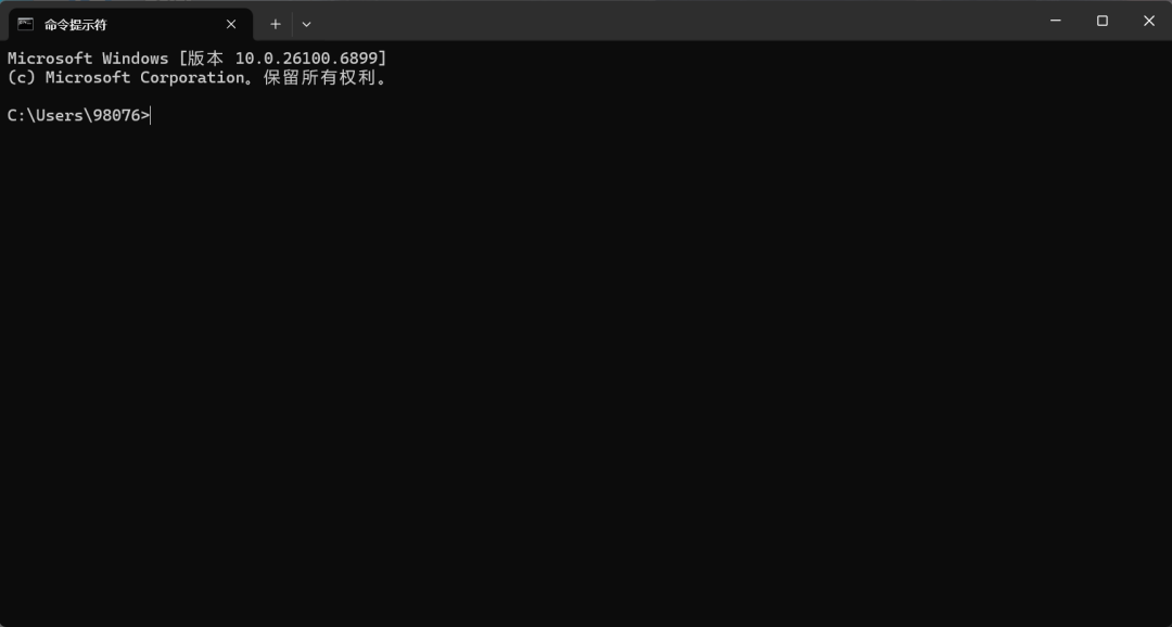

启动CMD的方法
  • Win + R,输入cmd后回车
  • 在开始菜单搜索“命令提示符”或“CMD”
  • 在文件资源管理器地址栏直接输入cmd并回车

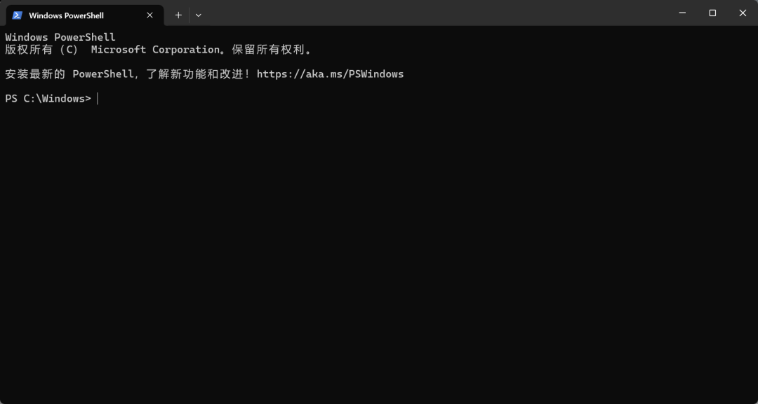

启动PowerShell的方法:
  • Win + R,输入powershell后回车
  • 在开始菜单搜索“Windows PowerShell”

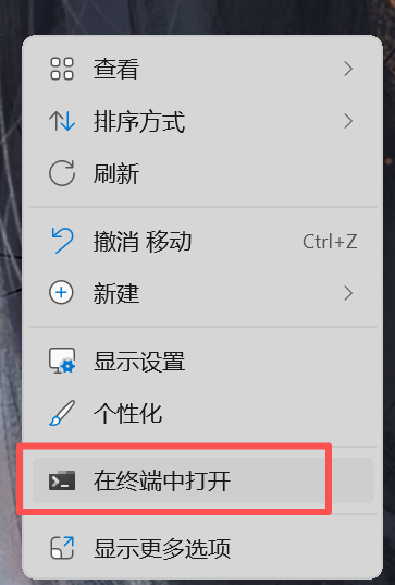

  • 在Windows 11中,右键开始菜单默认显示“Windows Terminal”(其中默认运行PowerShell)

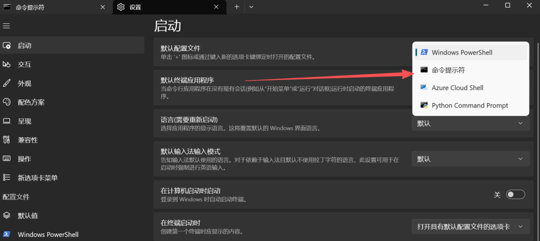

修改默认运行的你可以cmd或者pwshell窗口右键-设置

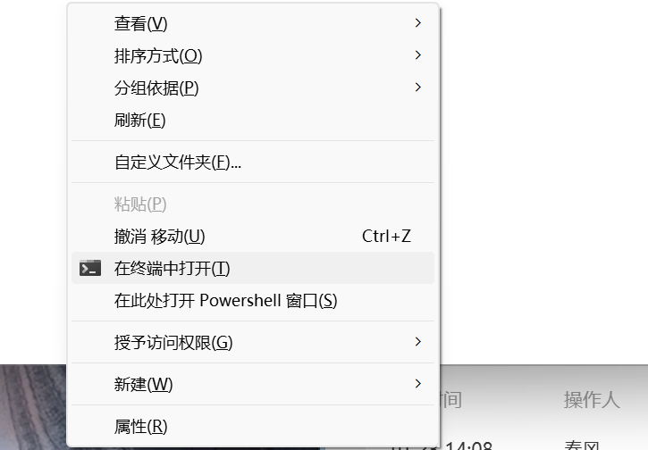

小技巧:在任意文件夹中按住Shift键并右键单击,可以选择“在此处打开PowerShell窗口”或“在此处打开命令提示符窗口”。

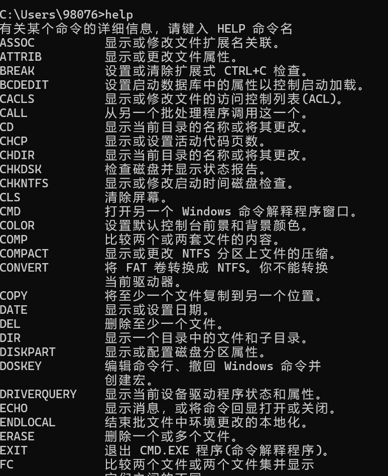

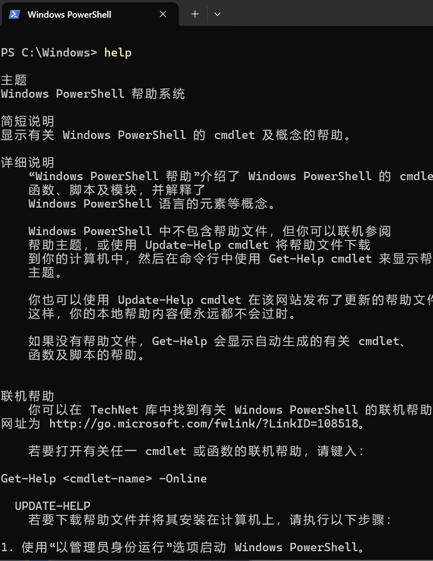

更多命令,可以在窗口终端直接输入
    HELP

                注:任何代码工具,都可以键入help 或者 ?  来进行代码学习。
