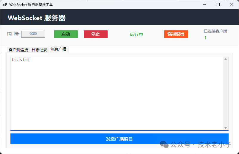

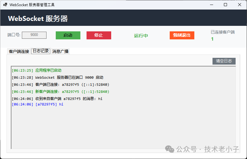

🎯 实际应用场景
这个WebSocket服务器可以直接应用于:
  1. 实时聊天系统
    :多人聊天室、客服系统
  2. 在线游戏
    :实时状态同步、游戏大厅
  3. 数据监控
    :股票行情、服务器监控面板
  4. 协作工具
    :在线文档编辑、白板应用

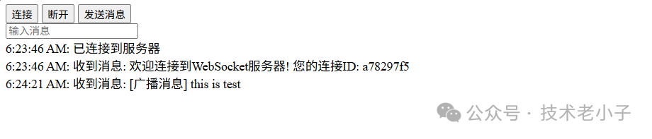

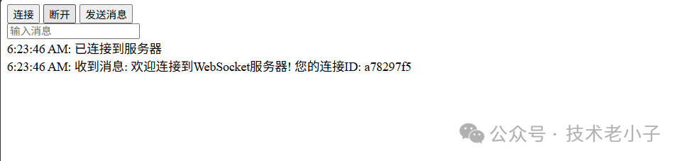

🧪 测试你的服务器
创建简单的HTML测试页面:
<!DOCTYPE html>
<html>
<head>
    <title>WebSocket Client Test</title>
</head>
<body>
    <div>
        <button onclick="connect()">连接</button>
        <button onclick="disconnect()">断开</button>
        <button onclick="sendMessage()">发送消息</button>
    </div>
    <div>
        <input type="text" id="messageInput" placeholder="输入消息">
    </div>
    <div id="messages"></div>
    <script>
        let ws = null;
        function connect({
            ws = new WebSocket('ws://localhost:9000');
            ws.onopen = function(event{
                addMessage('已连接到服务器');
            ws.onmessage = function(event{
                addMessage('收到消息: ' + event.data);
            ws.onclose = function(event{
                addMessage('连接已关闭');
        function disconnect({
            if (ws) {
                ws.close();
        function sendMessage({
            if (ws && ws.readyState === WebSocket.OPEN) {
                const message = document.getElementById('messageInput').value;
                ws.send(message);
                document.getElementById('messageInput').value = '';
        function addMessage(message{
            const div = document.createElement('div');
            div.textContent = newDate().toLocaleTimeString() + ': ' + message;
            document.getElementById('messages').appendChild(div);
</script>
</body>
</html>
