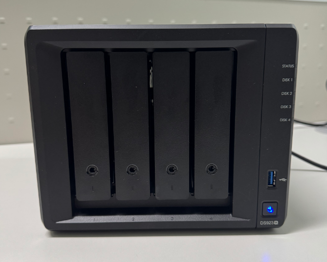

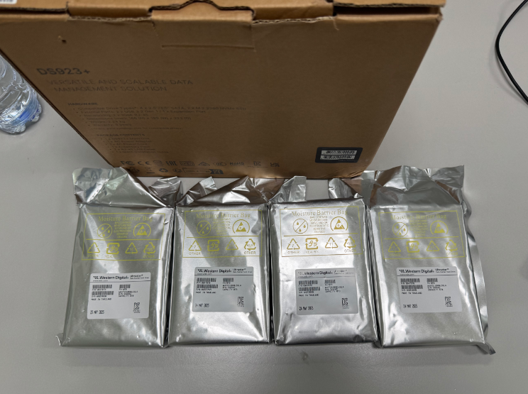

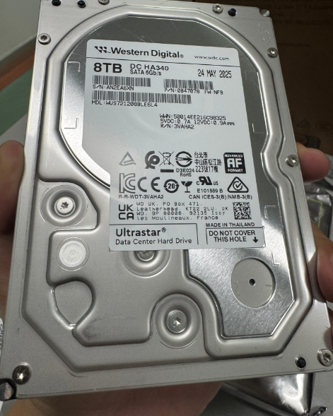

客户一个DS224+,外加4个8T WD企业硬盘。
可以看到这是WD的企业硬盘,这个硬盘是泰国生产的,我觉得泰国的生产工艺不太行,虽说是全新未拆的,但是拆开后硬盘表面上还是有很多划痕。工艺的确不能和我们比。

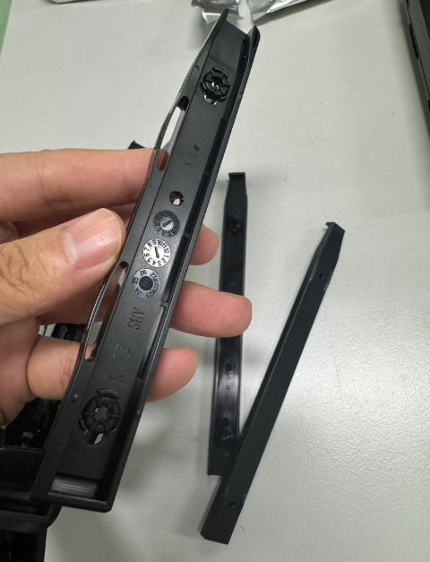

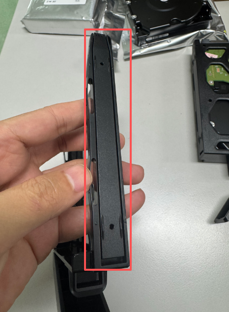

将NAS中的安装的硬盘支架拿出来。

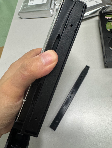

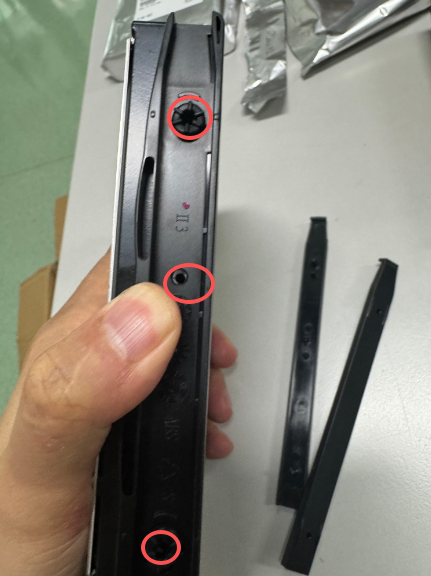

把两边的固定硬盘卡条先拿下来。
然后,再把硬盘安装进去。
然后再把硬盘支架的卡条安装回去,固定好硬盘就可以了。

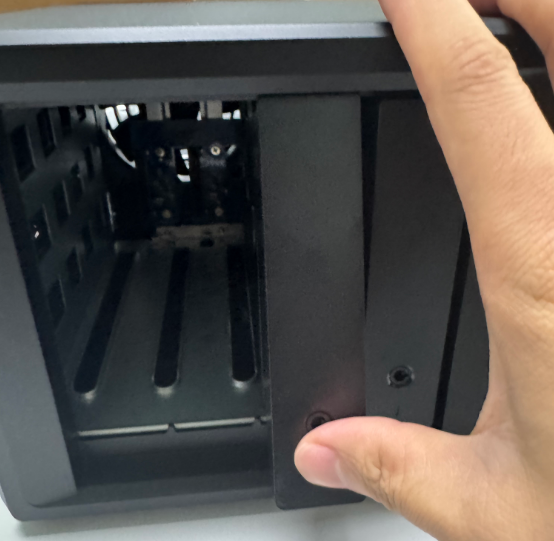

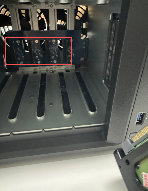

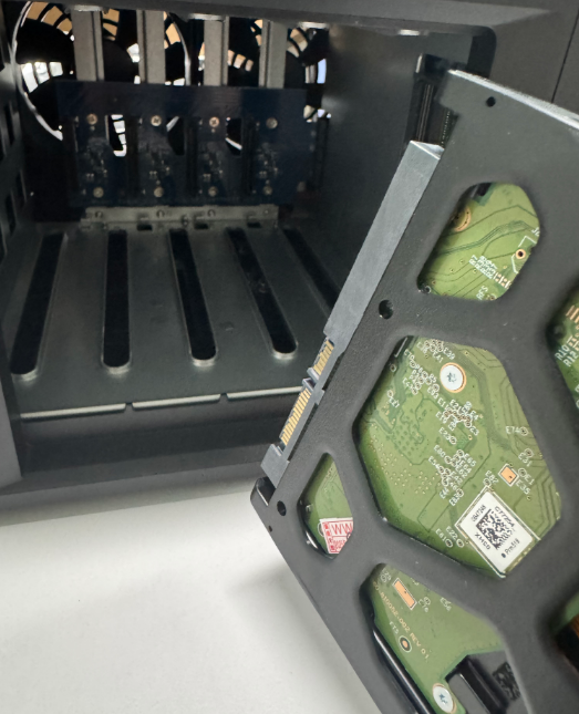

这时要确定一下,硬盘如何安装到NAS服务器的硬盘架子中。我们要确定好,硬盘的接口位置。
NAS中的硬盘接口在下面,所以我们安装硬盘,也需要将硬盘的接口位置往下安装进去,还需要确定一下,正反,如果反了,是不好直接插进去的。
这时就可以把硬盘安装到NAS的硬盘架中了。
4块硬盘都安装完成了。

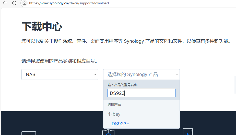

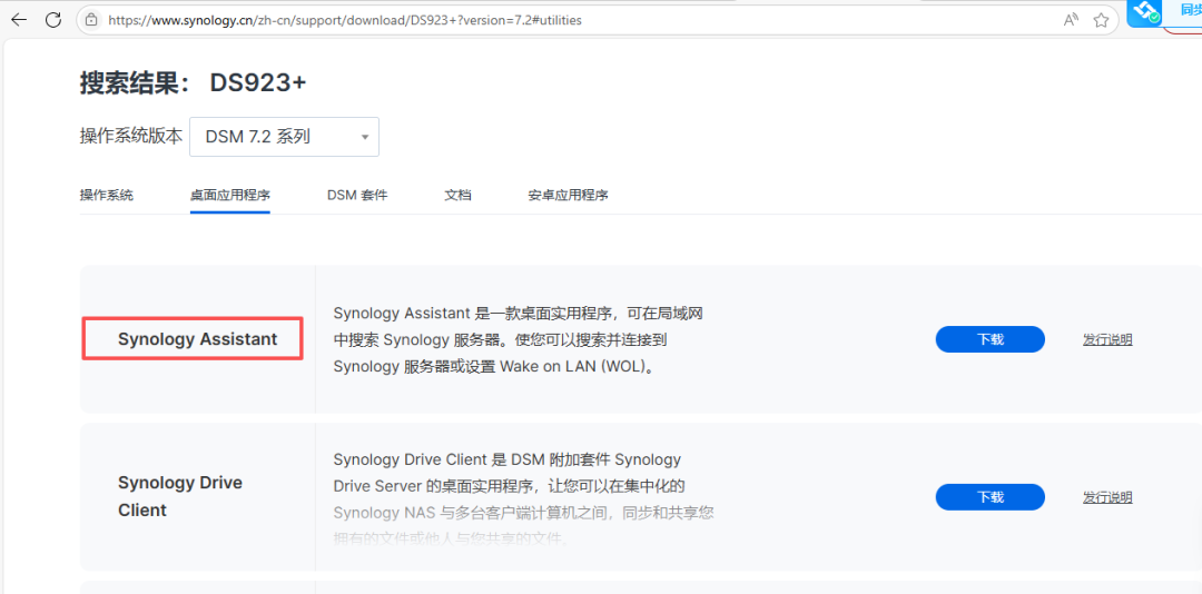

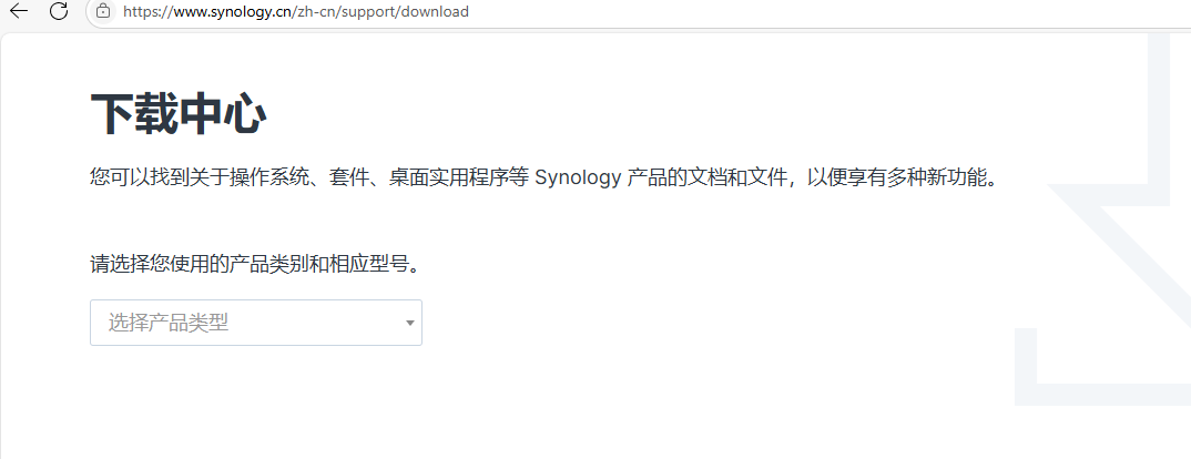

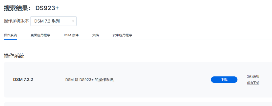

硬盘安装完成之后,我们就需要为这NAS安装操作系统了。首先我们需要到官方下载安装系统软件。
https://www.synology.cn/zh-cn/support/download
找到你NAS对应的型号。
下载DSM7.2.2操作系统安装软件。

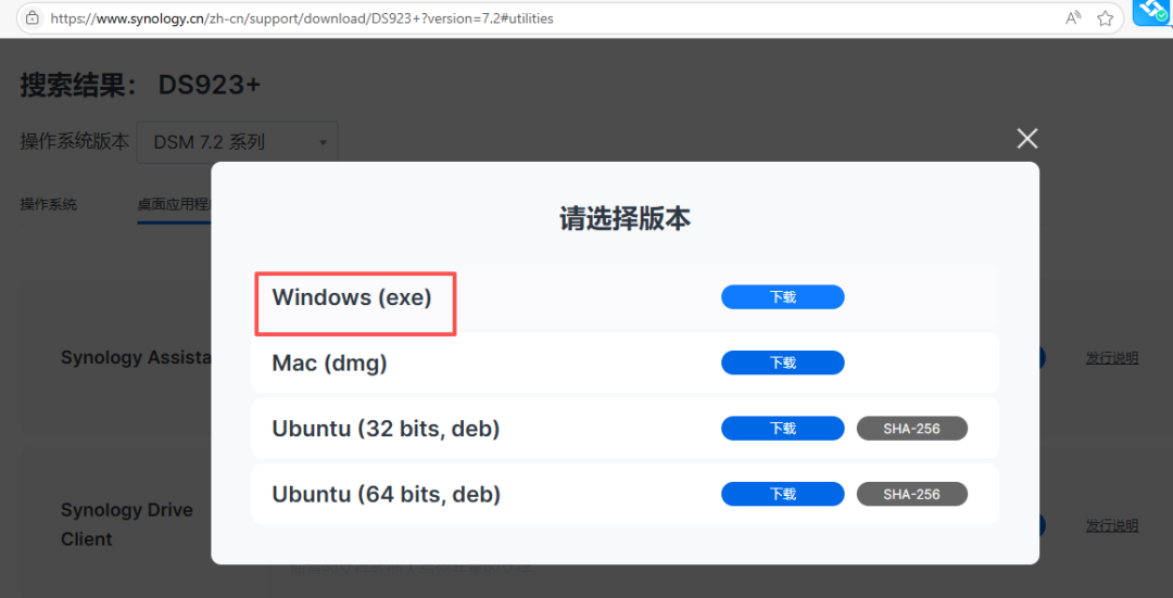

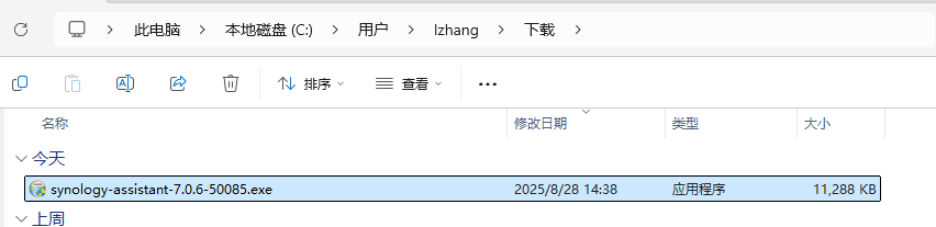

找到群辉系统安装助手。

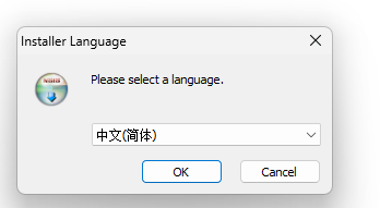

选择windows版本,因为我的电脑操作系统是windows版本。

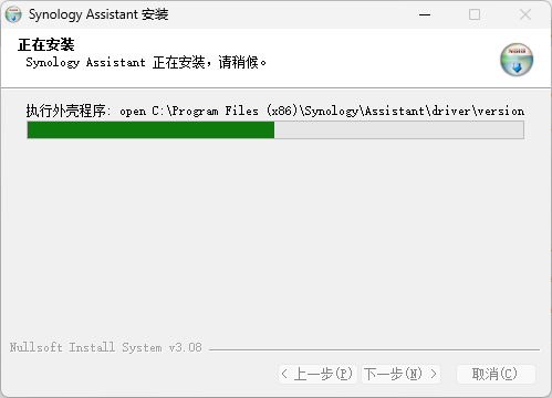

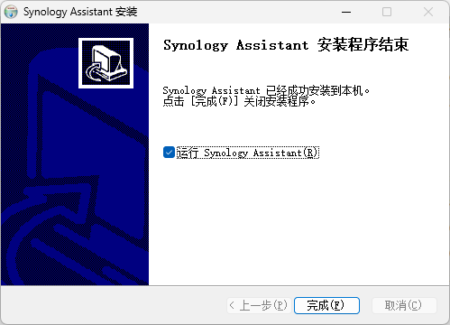

下载完成之后,开始安装软件。
正在安装中。
安装完成。

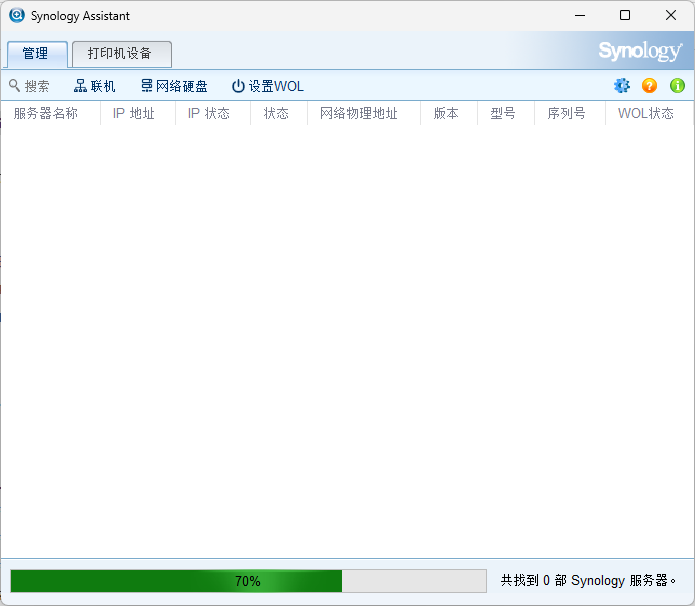

开始运行此软件。

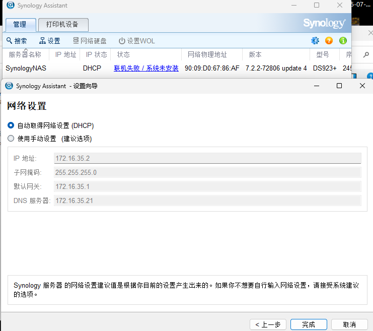

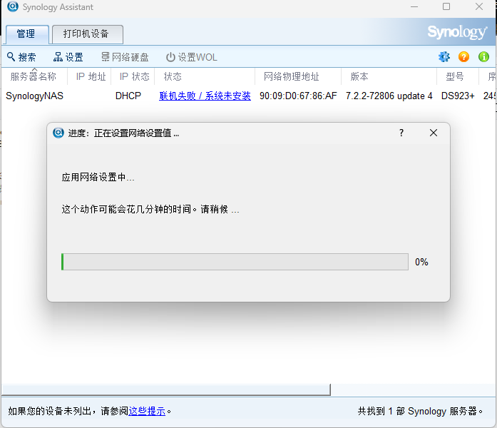

这时需要将NAS连接到公司网络中,最好在同一个局域网。如果不在同一个局域网,或者无法获取ip地址,就容易显示联机失败。
将NAS服务器的网口连接到公司的网络中,通过自动获取IP地址。虽说现在NAS还没有操作系统,但是默认NAS的网卡,就是可以通过自动获取IP地址。
正在重新配置网络。

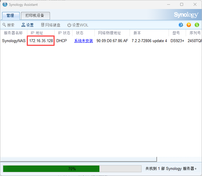

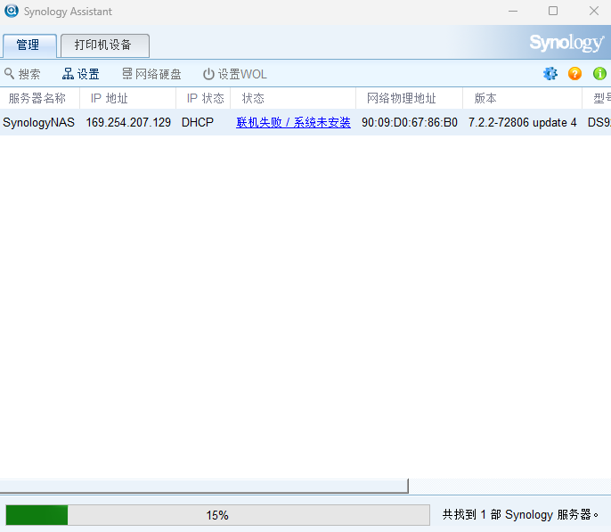

可以看到,现在正常自动获取到IP地址了。

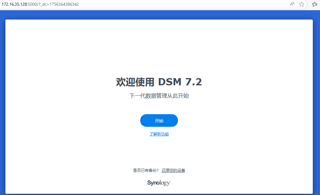

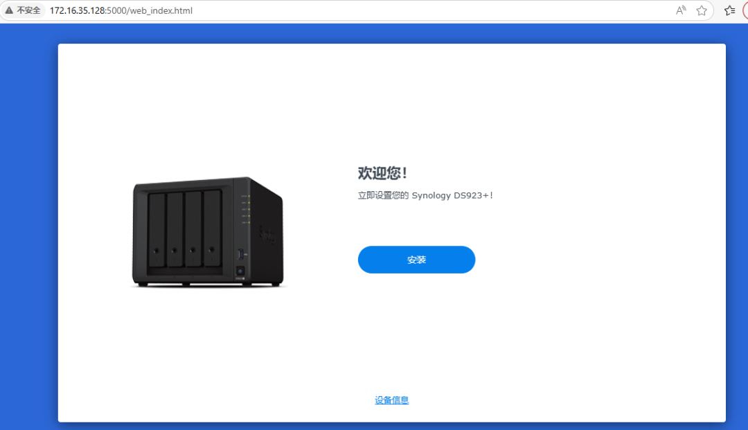

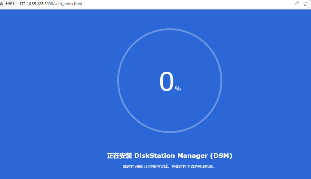

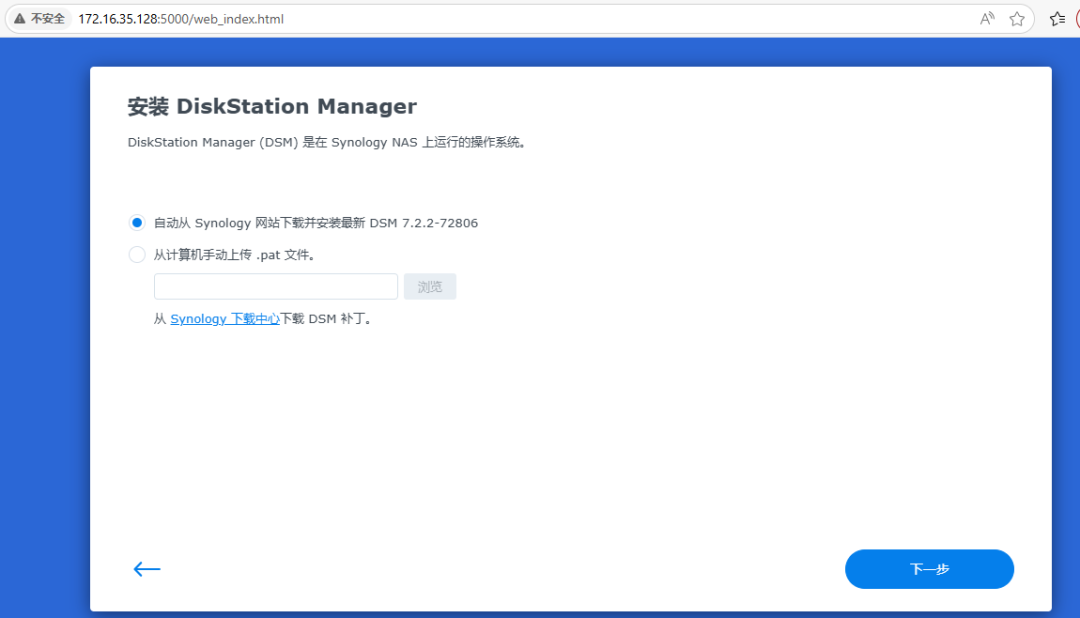

这时,可以直接双击系统未安装,可以跳出来下面系统安装界面172.16.35.128,安装系统界面,这个系统,是可以通过web网络联网来安装操作系统的。
正在加载中。
开始为NAS安装系统。

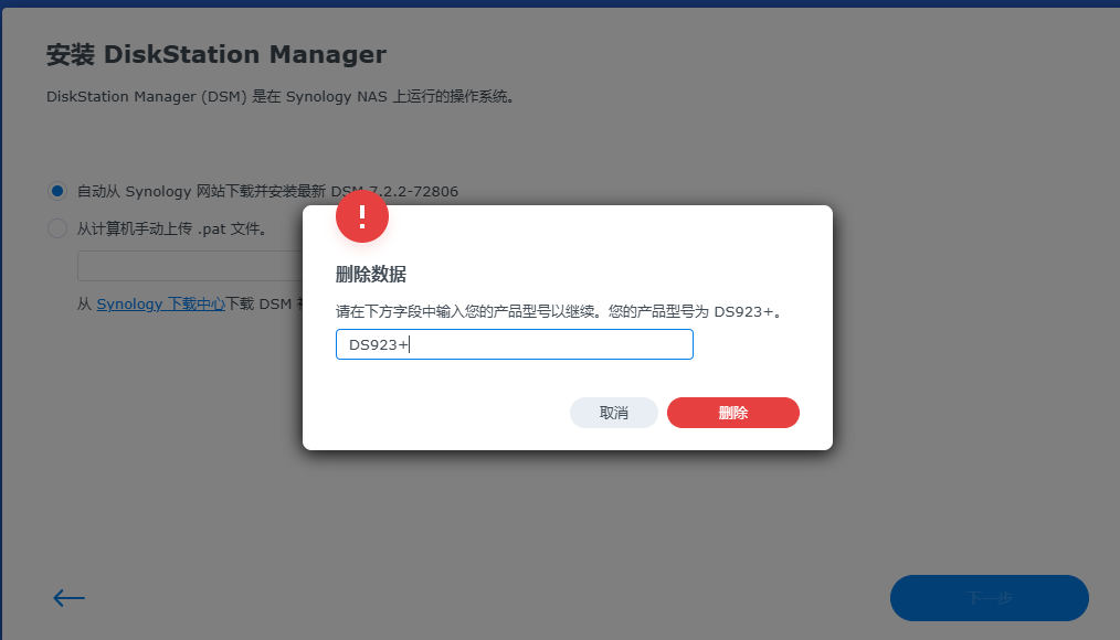

选择从群辉网站上下载并安装最新版本的DNS7.2.2这个版本的操作系统。

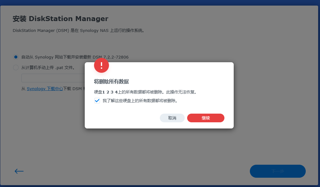

删除1、2、3、4、硬盘上所有数据。

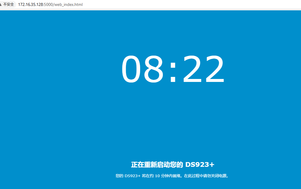

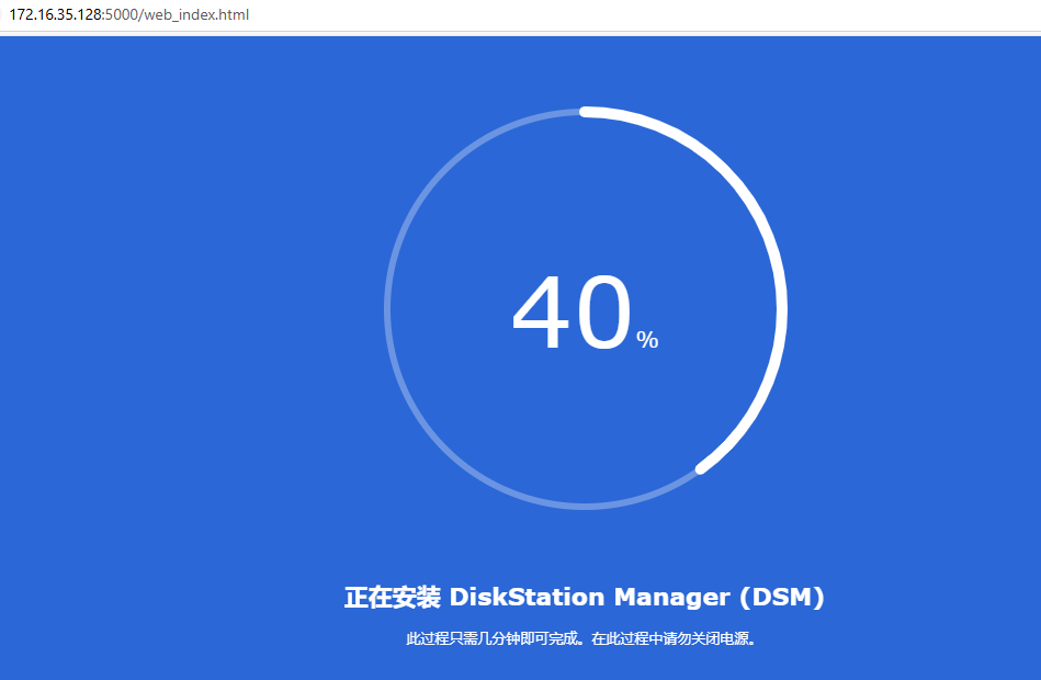

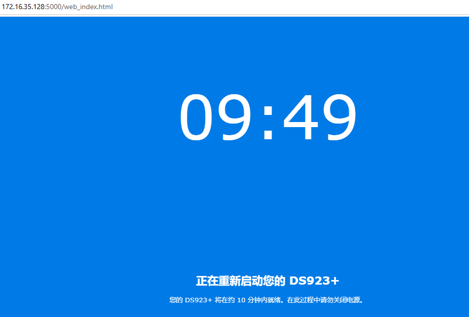

这时就正常安装操作系统了。
等个大概20分钟左右。

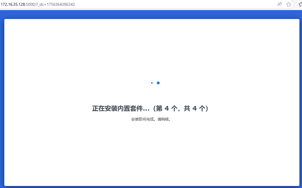

系统安装完成之后,会自动重启。

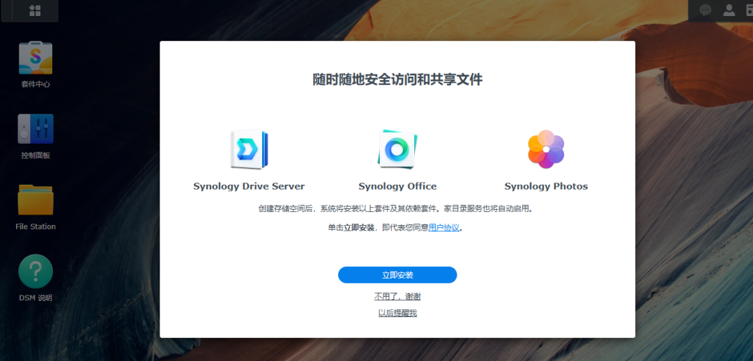

正在安装系统套件。
当出现下面的界面的时候,就说明NAS的操作系统,已经成功安装完成了。

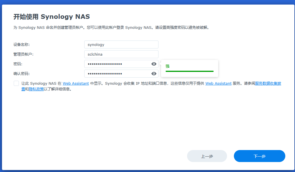

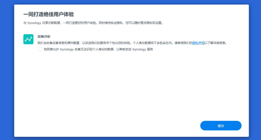

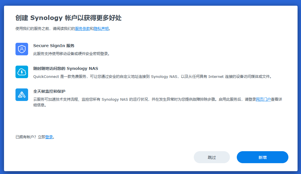

输入用户名和密码。

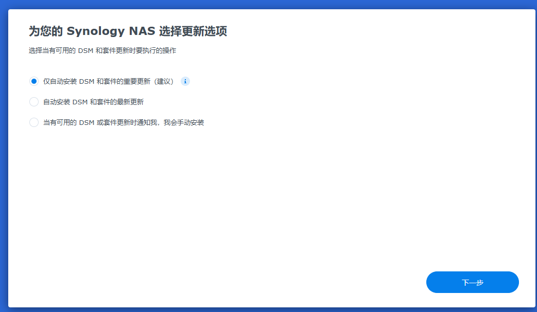

默认下一步。

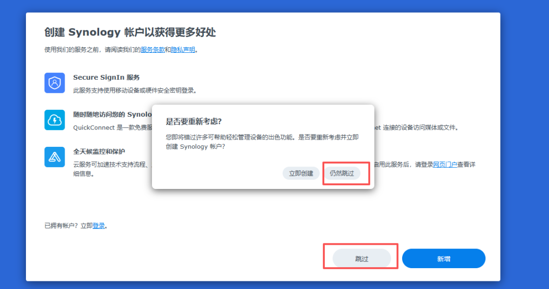

跳过。
跳过。
提交。
这时NAS的操作系统就已经安装完成了。

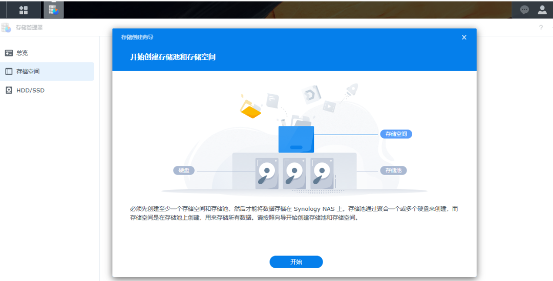

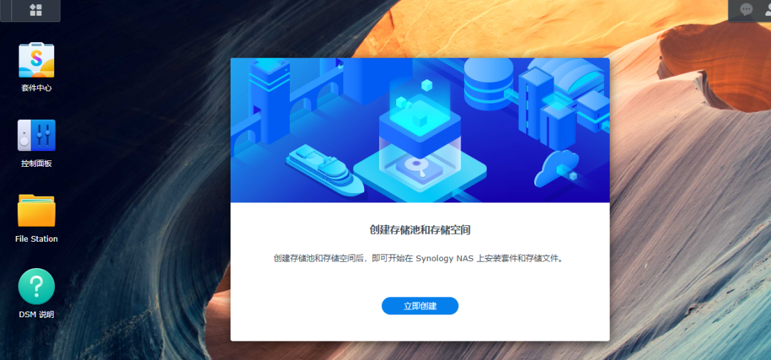

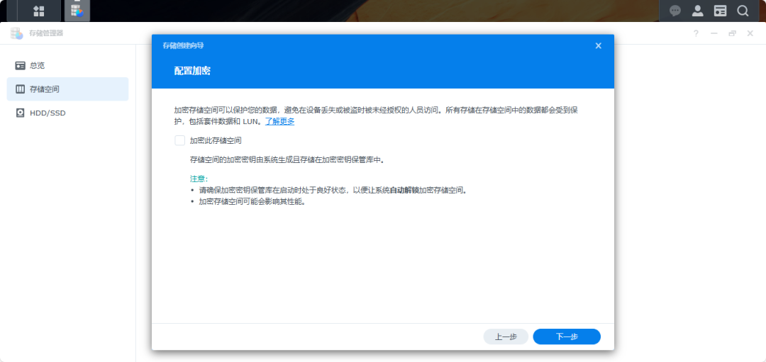

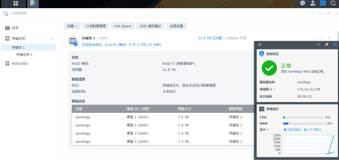

系统已经是确定安装完成了,那现在还需要对硬盘进行创建磁盘空间。
开始创建磁盘组。

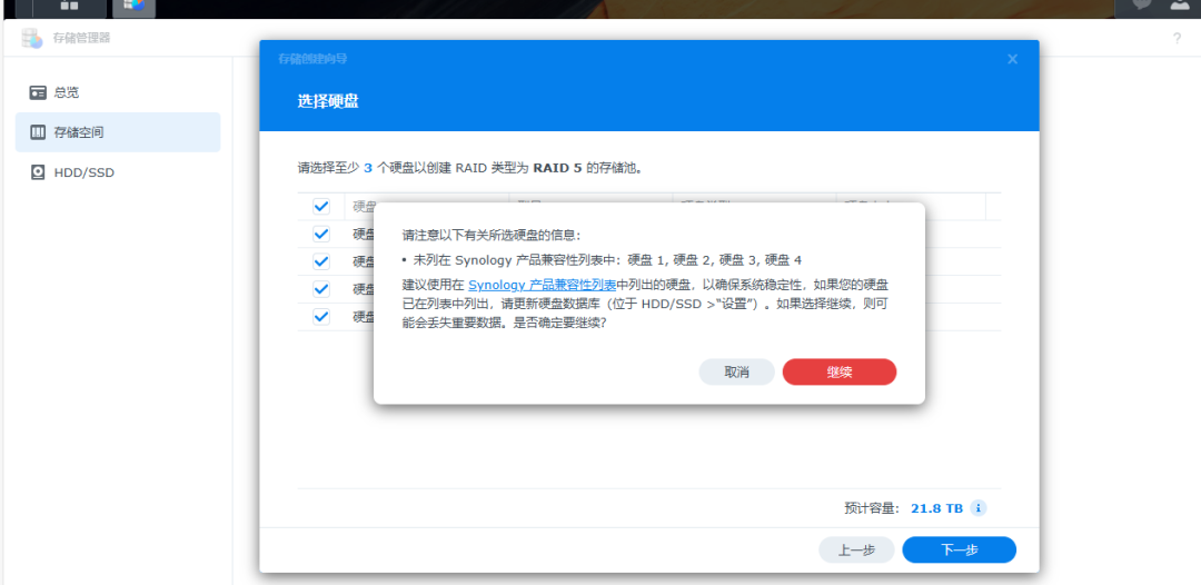

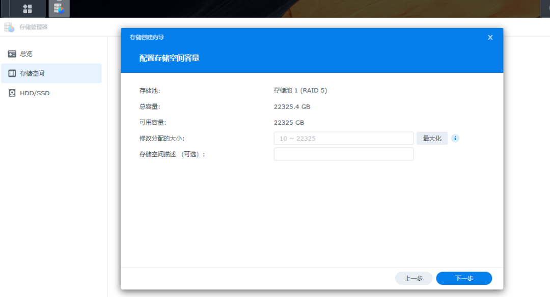

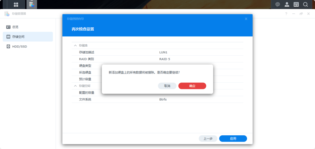

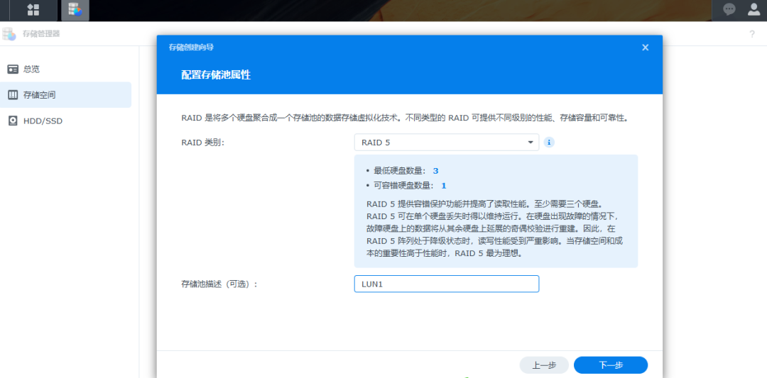

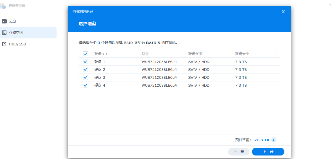

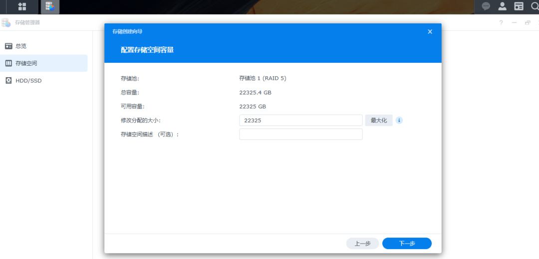

4块8T硬盘,我们选择创建RAID5。
勾选这4块硬盘。
点击继续。
使用最大化空间,把这4块硬盘,创建成一个lun。

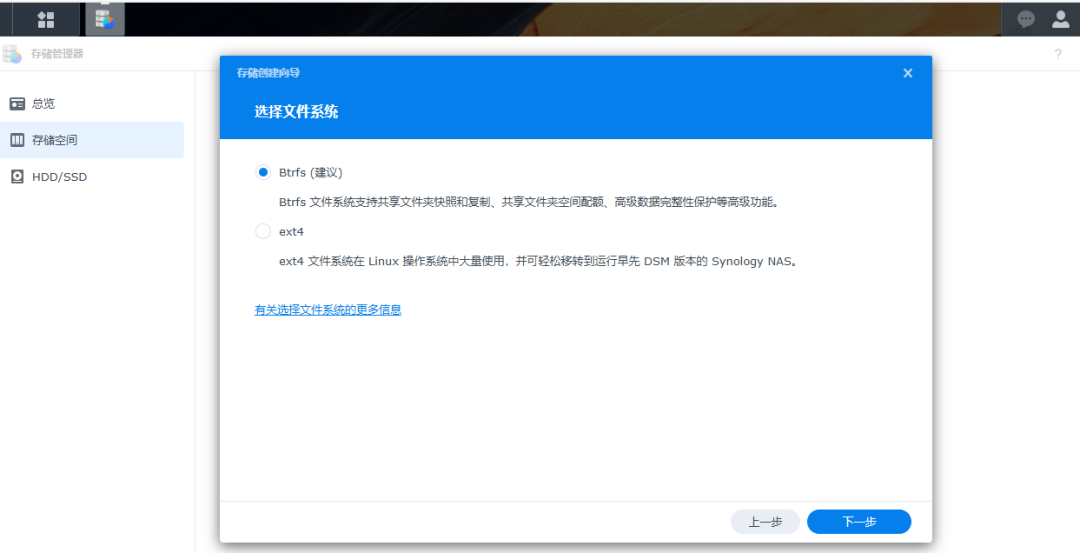

文件类系统就选择NAS默认的Btrfs。
下一步。
点击确定。

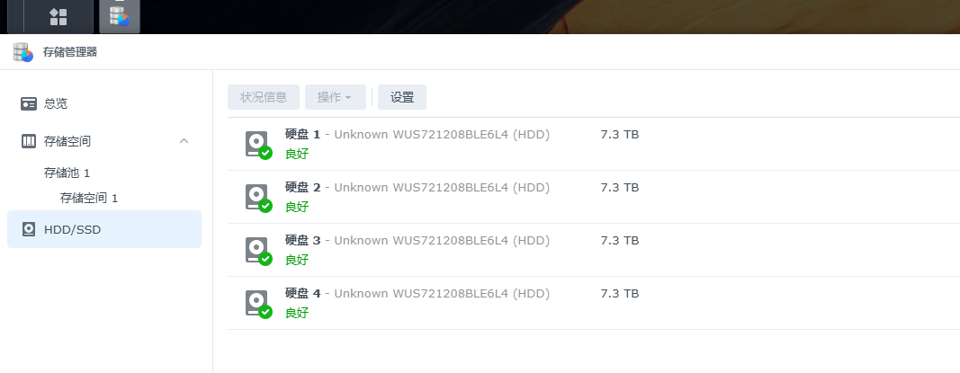

这时就正在格式化,这个RAID5空间了。这个格式化需要好几个小时才能完成。

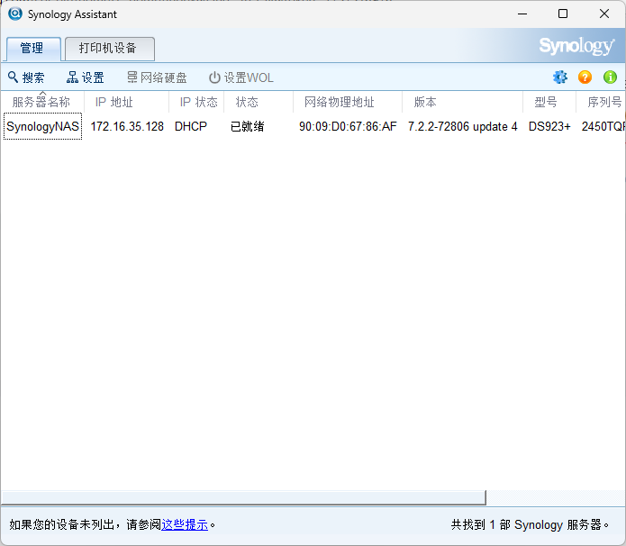

可以看到,4块硬盘显示都正常。
在群辉助手中,也可以看到,现在系统状态是已就绪。
