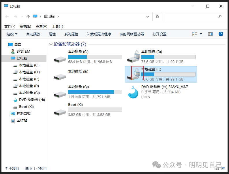

打开文件管理器时,突然发现 C 盘图标上多了个灰色小锁🔒—— 是不是瞬间慌了?担心数据被锁、电脑出故障,甚至怕要花钱解锁?别紧张!这其实是 Win11 自动开启的「BitLocker 加密」,微软用来保护你数据安全的功能,只是很多人没注意到它会 “悄悄启动”。
今天就把「锁的由来、影响、解锁方法,到怎么关 / 开」全讲清楚,小白跟着步骤做,完全能自己搞定!
一、先搞懂:C 盘的 “锁” 到底是什么?
这个锁,是 Win11 的「BitLocker 驱动器加密」功能的标志 —— 简单说,就是系统自动给 C 盘加了层密码,只有你的电脑或对应的 “恢复密钥”,才能读取里面的数据。
为什么会自动开?大多是这两种情况:
  • 新买的 Win11 专业版电脑,出厂时厂商默认开启了 BitLocker;
  • 系统更新后,Win11 为了 “数据安全”,自动触发了加密(尤其插过外接硬盘、修改过账户密码后)。
别担心 “加密会拖慢电脑”—— 现在的 BitLocker 对性能影响很小,日常办公、追剧基本感觉不到,反而丢电脑时能防别人偷数据,算个 “隐形保护罩”。

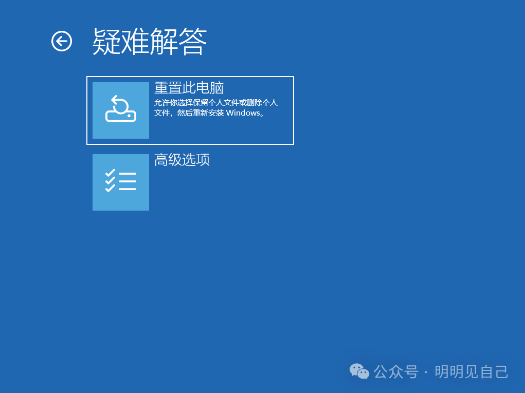

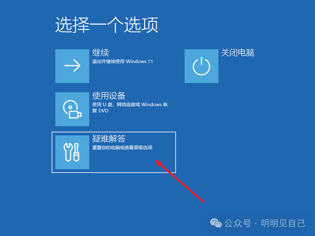

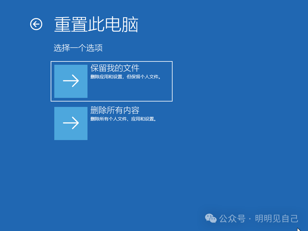

  1. 按「开始菜单→电源键」,按住 Shift 键点 “重启”,进入系统修复界面;
  1. 重启的时候会进入系统维修界面,点击疑难解答
  1. 点击重置此电脑。
  1. 是否保留文件根据自己的需求选择。

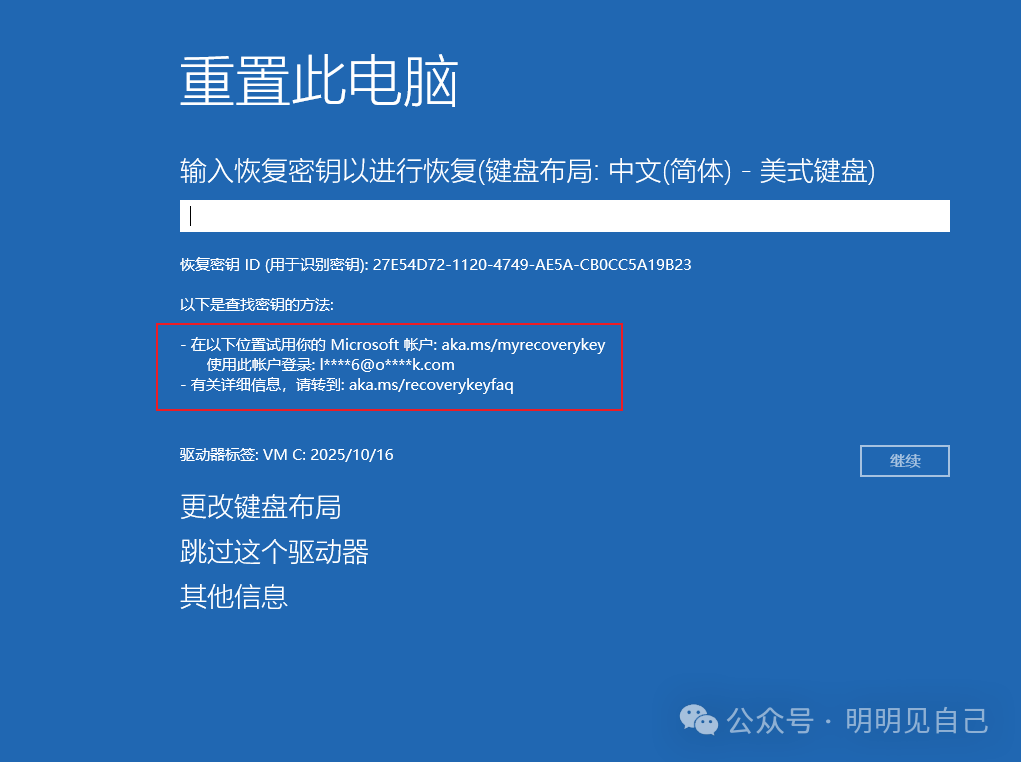

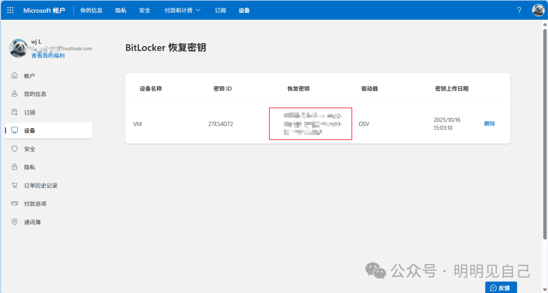

  1. 到这一步会弹出 “输入 BitLocker 恢复密钥”—— 别慌,密钥早存好了,只是你没注意。
打开浏览器,访问「aka.ms/myrecoverykey」,登录你电脑绑定的微软账号(就是开机时用的那个邮箱 / 手机号),里面会直接显示 “BitLocker 恢复密钥”(一串 24 位数字);

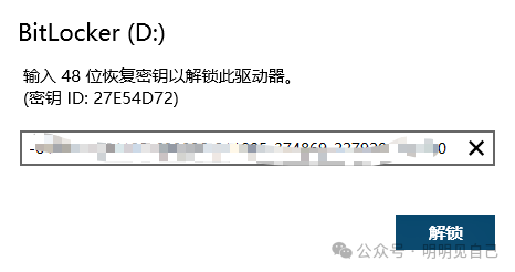

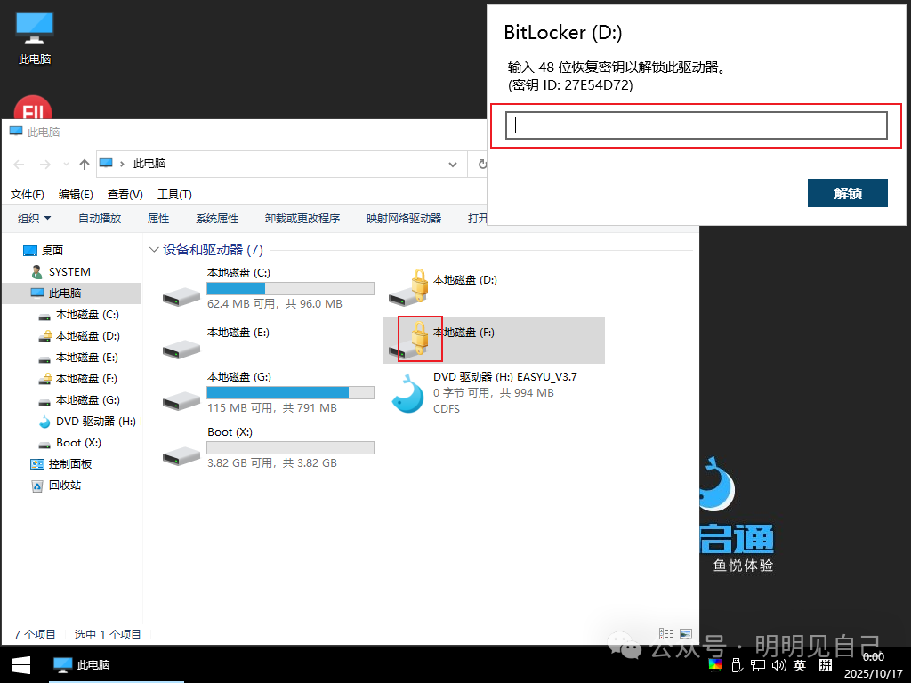

如果电脑开不了机,想用 PE 盘(U 盘启动盘)读 C 盘数据,会发现 “磁盘显示加密,读不了”—— 这是 BitLocker 的保护机制,必须先解锁:
如果想要查看硬盘中的数据,访问aka.ms/myrecoverykey,登录保存的微软账号,即可看到备份的BitLocker恢复密钥。

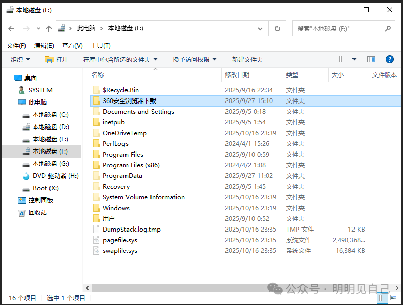

输入恢复密钥,点击解锁。
解锁后,C 盘就能正常读取,复制数据、修复系统都没问题。

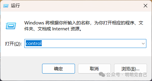

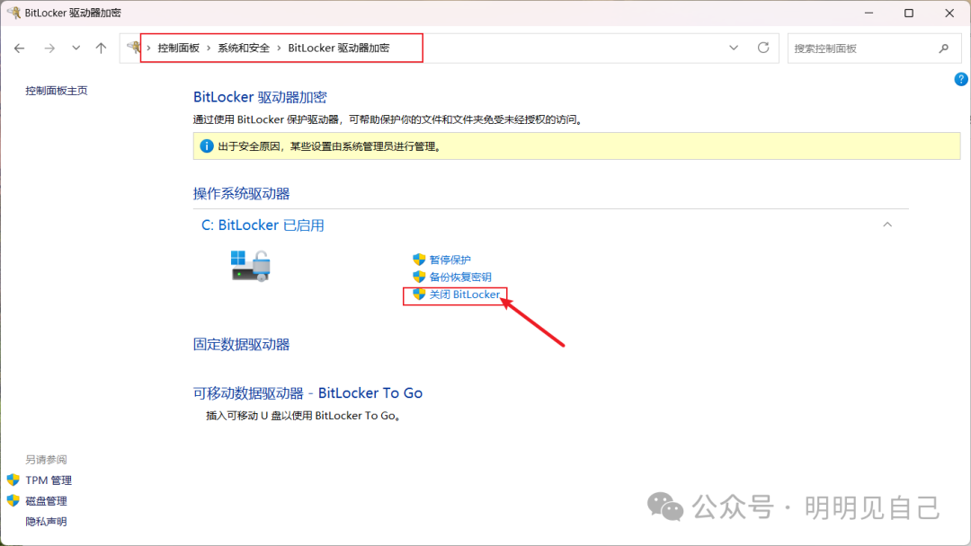

  1. Win+R
    打开运行,输入control,点击确定打开控制面板。
依次点「系统和安全→BitLocker 驱动器加密」,点击 C 盘右侧的「关闭 BitLocker」,系统会开始解密(根据 C 盘容量,可能要 10-30 分钟,别中途断电),解密完成后,C 盘的锁就消失了

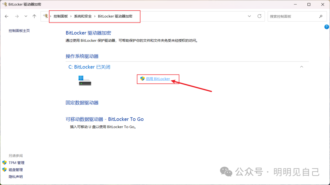

  1. 按「Win+R」输入「control」,打开控制面板。
  1. 依次点「系统和安全→BitLocker 驱动器加密」
    ,找到需要加密的驱动器,点击右侧的启用BitLocker

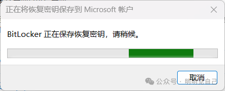

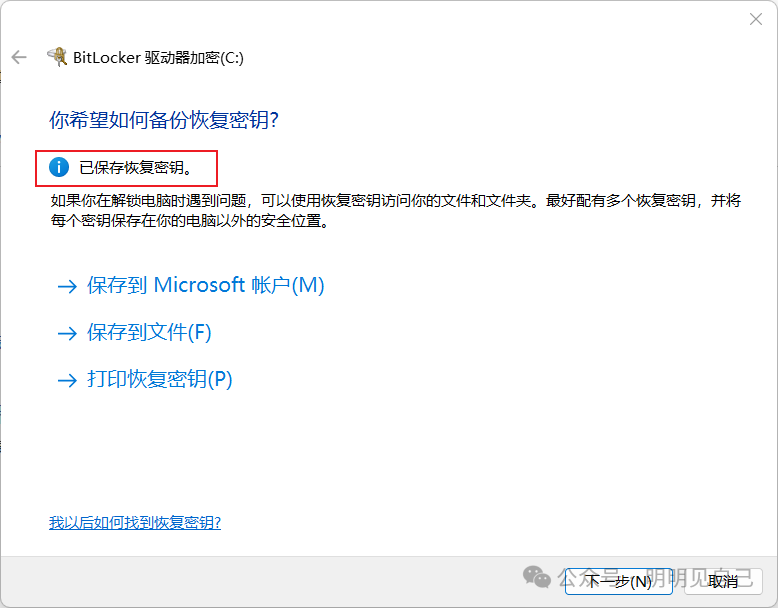

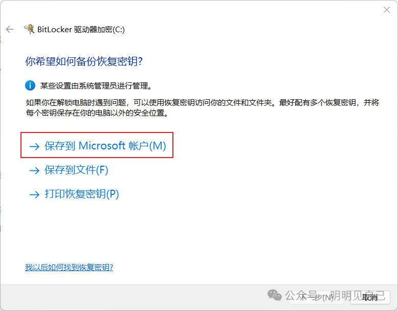

  1. 第一步先备份恢复密钥 ——强烈选 “保存到 Microsoft 账户”(丢了还能在aka.ms/myrecoverykey 找,别选 “保存到文件”,容易删丢)。
  1. 备份成功后会显示已保存恢复密钥,点击下一步。

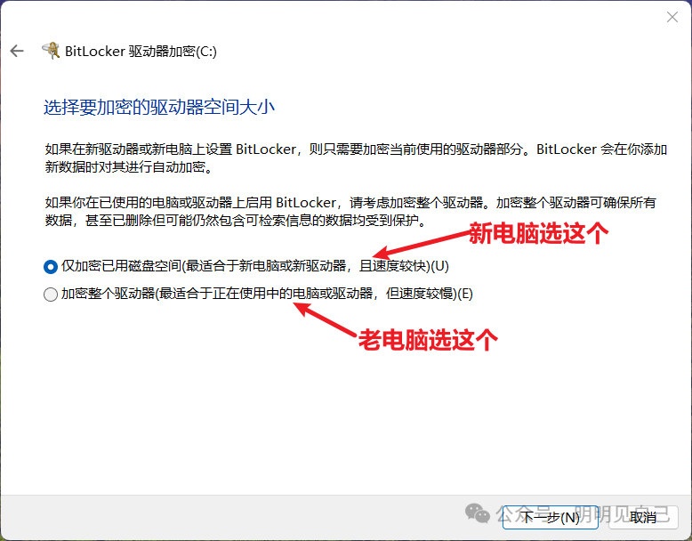

  1. 选择“加密范围”:
  • 新买的电脑 / 刚装的系统:选「仅加密已用磁盘空间」(快,10 分钟搞定);
  • 用了很久的电脑:选「加密整个驱动器」(慢,但能覆盖旧数据,更安全);

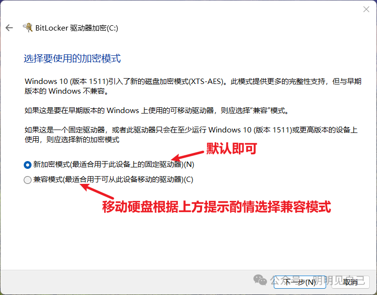

  1. 加密模式默认「新加密模式」就行(兼容性好);如果是加密移动硬盘,要在 Win7 上用,就选「兼容模式」。

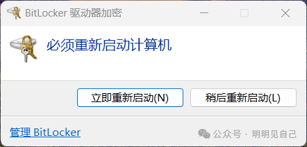

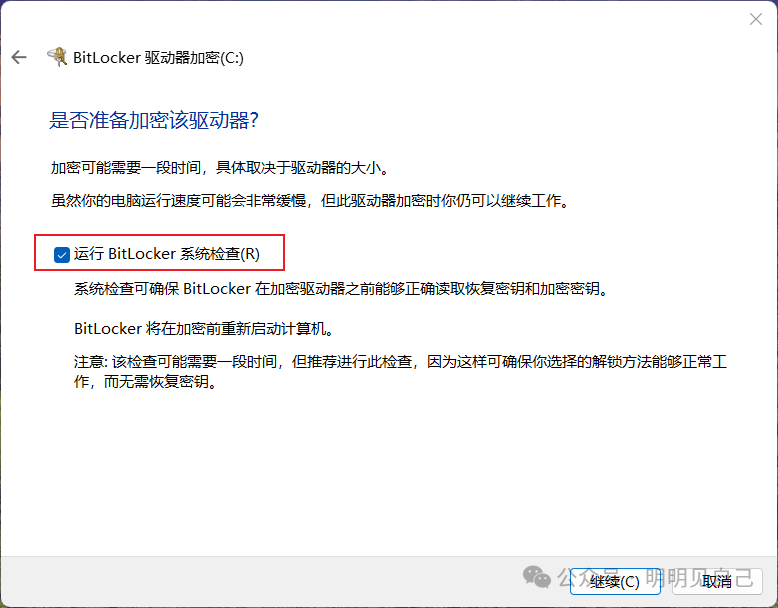

  1. 勾选运行BitLocker系统检查,点击继续
  1. 最后重启电脑 —— 重启后系统会在后台加密,不影响正常用,等提示 “加密完成” 就好。
