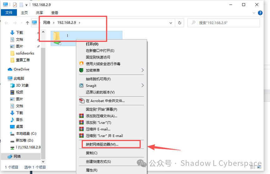

-- 4.链接共享服务器
EXEC xp_cmdshell'net use \\192.168.2.9\l /user:192.168.2.9\user "password"'
-- 5.测试数据库是否能够访问共享服务器
EXEC xp_cmdshell'dir \\192.168.2.9\l\'
