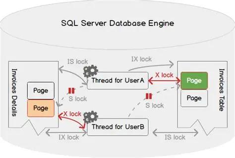

1. 交叉更新死锁
场景:事务1更新行A→更新行B;事务2更新行B→更新行A,形成循环等待。
解决:统一资源访问顺序(如都先更新A再更新B)。
